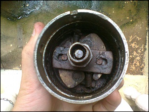

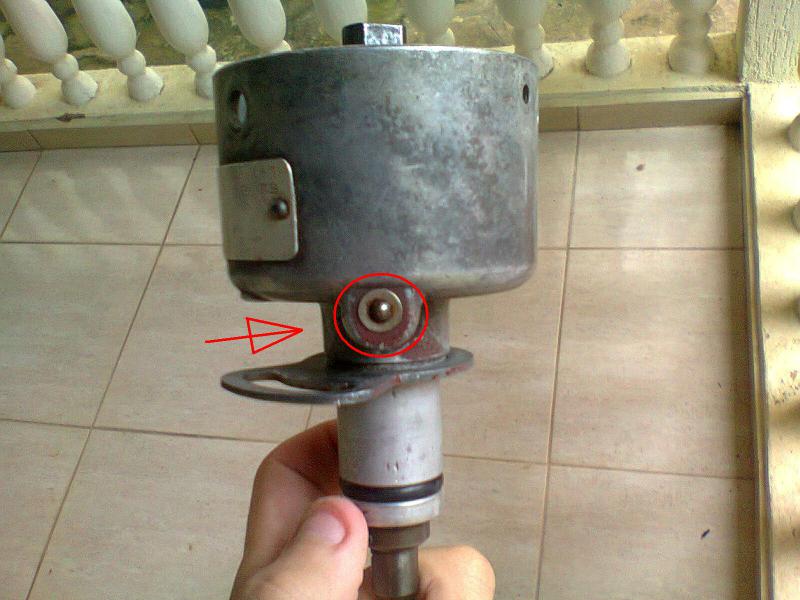

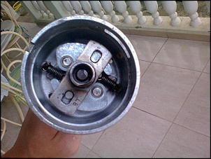

    Geral no distribuidor!!!
    O meu estava assim tbm.... mas grilava em subidas.... resolvi dar uma geral no distribuidor... problemas com o avanço centrifugo e a vácuo!
    Miniaturas de Anexos Miniaturas de Anexos Barulho estranho no bf 161 em marcha lenta-foto0044.jpg   Barulho estranho no bf 161 em marcha lenta-foto0049.jpg   Barulho estranho no bf 161 em marcha lenta-foto0050.jpg   Barulho estranho no bf 161 em marcha lenta-foto0056.jpg

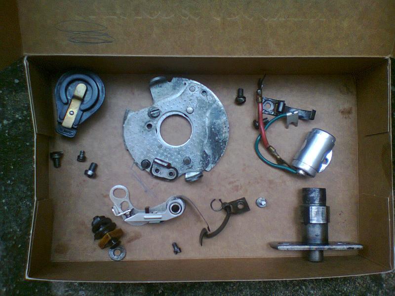

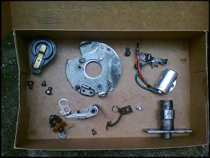

    Usuário Avatar de Bercan
    22/09/2010
    Vitória - ES / Resplendor - MG/
    495
    Mais umas!!!
    Miniaturas de Anexos Miniaturas de Anexos Barulho estranho no bf 161 em marcha lenta-foto0063.jpg   Barulho estranho no bf 161 em marcha lenta-foto0069.jpg
