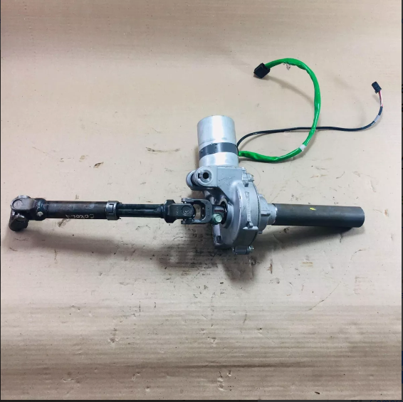

    Melhor coluna de direção (ou parte dela) é a coluna de direção elétrica corolla 2009-2013 com módulo!
    Substitui com vantagens a direção hidráulica!
    A única adaptação e esta peça, que é pequena cabe embaixo do painel, não utiliza óleo, mangueiras, nem correia.
    Tem que ligar um fio + pós chave, só isso!

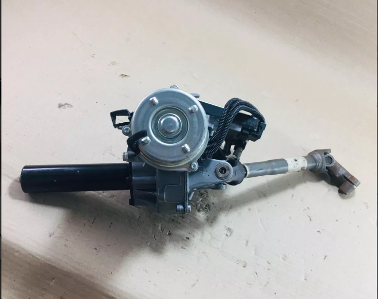

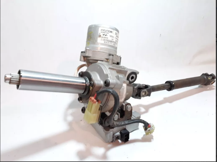

    Vi algumas colunas q talvez sejam mais simples de adaptar no jeep.
    Corolla
    i30
    Jeep Renegade
    Caixas relativamente baratas, em média 500 reais uma usada.

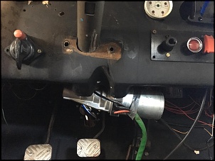

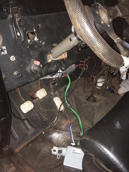

    Não to conseguindo mexer no jeep... mas seguem algumas fotos de como vai ficar...
    OBS: a coluna anterior já era adaptada, sendo assim vou colocar a elétrica no mesmo lugar.

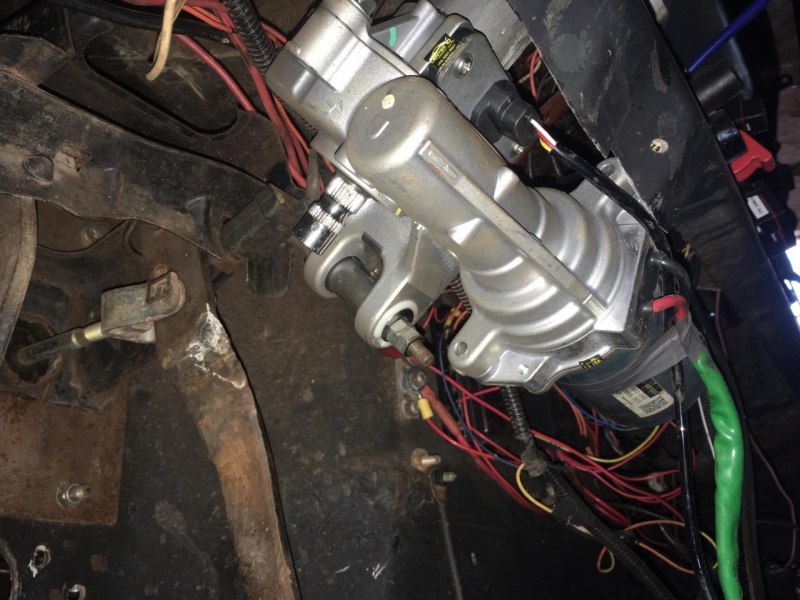

    Ontem a tarde terminei de fixar a coluna no jeep, ainda não instalei definitivo a central nem fiz a elétrica, mas já testei e ficou muito bom...
    Com a coluna desligada, notei que ficou uns 10% mais pesado do que era antes, mas com ela ligada, ficou equivalente a uma direção hidráulica... comparei com minha camionete, ambos parados o esforço é praticamente o mesmo para girar a direção...
    Acabei não tirando mais fotos, assim que der tiro e posto aqui...
