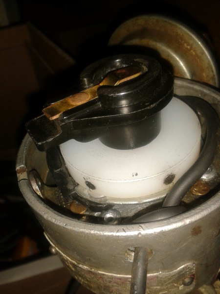

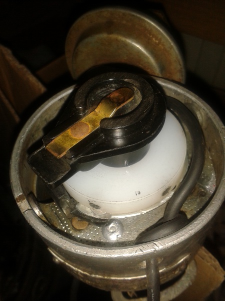

    Bom dia, eu quasi conclui o projeto, depois de muitos testes, consegui montar tudo.
    na bancada funcionou 100 %, nao tive tempo de instalar na viatura pq vendi ela, mas estou com tudo guardado.
    Qualquer coisa me avisem de como anda esse projeto.
    Anexo 481739Anexo 481740Anexo 481741Anexo 481742Anexo 481748

    Fala pessoal, coloquei um distribuidor com sistema hall no meu escort xr3, junto com esse modulo de 7 pinos e bobina plástica.
    deu tudo certo, porém na hora de ligar o fio do conta giros, segui de acordo com o esquema mostrado na primeira pagina, liguei o conta giros no pino 7 do modulo. porém na hora de ligar o carro, o ponteiro subiu com tudo e depois desceu e não funcionou mais.
    alguem já fez essa instalação e deu certo? será que queimou alguma coisa?

    Marcos pode postar o esquema que vc criou?
    pelas fotos parece que mesclos o prote dos buggys com sensor haal original de algum veiculo.
