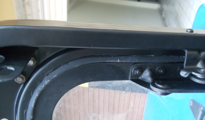

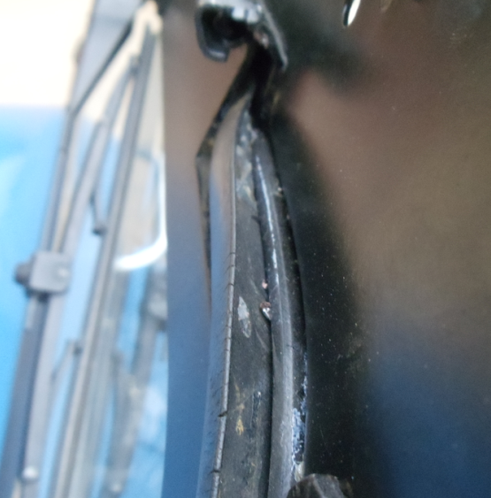

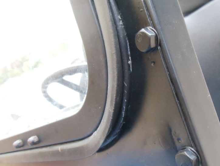

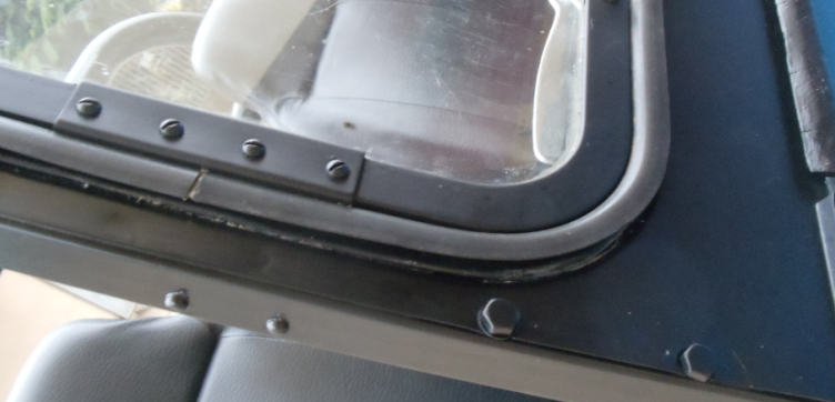

    Algumas fotos!
    Imagens Anexas
    Matheus Berçan - Jeep CJ-5 1973
    GRUPOS WHATSAPP JEEP WILLYS/FORD
    https://m.facebook.com/grupowillysford
    Usuário Avatar de Bercan
    22/09/2010
    Vitória - ES / Resplendor - MG/
    495
    Legenda:
    imagem 1Quadro: canto inferior lado motorista
    imagem 2Quadro: canto superior lado carona
    imagem 3Quadro: canto inferior lado carona
    imagem 4Quadro: parte de baixo lado de dentro, borracha sobra para o lado de dentro
    imagem 5Quadro: canto superior direito lado de dentro.
    imagem 6Quadro: parte de cima do quadro.
    Repare que a borracha original foi colocada invertida para dar acabamento com a do fusca, formando um tipo de calha ao redor do vidro o q ajuda muito a escoar a água... qualquer duvida pode perguntar!
    Abraco!
    Imagens Anexas
