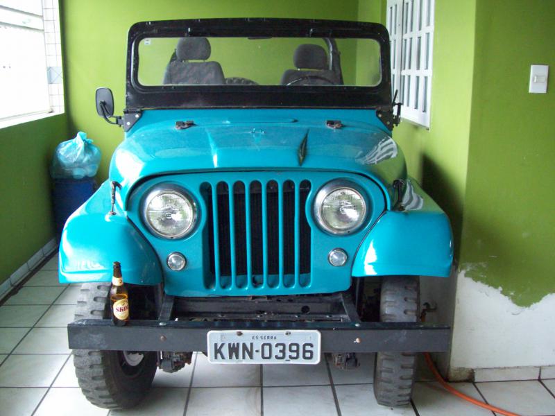

    Valeu Elias...545,00 está de bom tamanho pelo que estão cobrando por aí.Mas eu acho que vou fazer eu mesmo em casa,tenho um pouco de conhecimento na área(mesmo que seja predial) e com os esquemas do forum,,,,acho que não vou gastar dois meses !!!!!
    Elias, só para vc ver que temos algo em comum.....Anexo 295239
