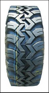

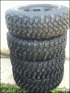

    depois de vasculhar muitos tópicos em busca de qual seria o modelo de pneu que irei comprar para o meu CJ, fiquei na duvida entre os modelos FRONTEIRA, PAPA BARRO, ARGENTINO...
    tamanho pretendido: 255/75/15
    utilização: Trilhas leves 50% (25% barro), uso urbano 50%.
    Estou com medo de errar, e por isso venho pedir a opinião de quem utiliza ou presencia estes modelos em ação... desculpa colocar este assunto novamente em discussão mas realmente preciso de opiniões...
    fotos:
    1 - papa barro
    2- argentino
    3 - fronteira
    muito obrigado a todos!

    No meu eu tenho papa barro
    Índico com muita confiança EU acho ele muito bom em qualquer ocasião

    Usei no meu CJ os Argentinos 750x16 por quase 4 anos. Gostei muito do pneu tanto na trilha quando na cidade/estrada. No asfalto molhado é bom não abusar, mas isso não vale só pro argentino.
    Pra quem não quer ter um 600x16 mas também não quer partir pra pneuzao agressivo, sempre recomendo o Argentino por ter um desenho misto e ir bem na maioria dos casos. Só peca um pouco por não ter cravos laterais, mas....
    O Papa-barro parece ser muito bom também, se estivesse no seu lugar ficaria na dúvida entre os dois. Já o frontieira eu descartaria de cara.

    Tive argentino, é um pneu que não gostei, ruim na lama, bom no asfalto, não faz muito barulho, procure recapadoras boas, pois é muito fácil achar porcarias, durou uns 10.000km, bastante para um recapado.
    Estou de fronteira ou tratorado, muito bom na lama, não patina, trilhas leves perdem a graça, o jeep nem suja, em pedra é ruim, por ter pouco contato com o chão, e gasta rápido.
    Os dois são 7.50x16, finos e relativamente altos!
    Os papa-barro são ótimos também, principalmente os da Vipal, os VJ900, tem uma boa durabilidade, tenho amigos que estão virando 30.000km com estes e ainda tem pneu. Eles ficam slick meio fácil.
    Como seu uso é 50% asfalto iria de VJ900/papa-barro, são duráveis e bons em pedra e lama!!

    Pessoal tenho 3 vipal VJ900 255/75R15 QUASE SEM USO BARATINHO,QUEM TIVER INTERESSE MANDE MP.Eu use vjj 900 por tres meses é um otimo pneu da boa estabilidade tanto no seco como na chuva, na trilha também não deixa a desejar tem um bom desempenho e avantagem dele é a durabilidade da borracha que dura a mesma coisa que um novo.

    uso o papa barro vj-900 nessa medida que vc quer, o pneu é muito bom na lama, limpa rápido e tem uma boa duração rodou na toyota do meu tio uns 15 mil depois foi pro jeep tá na meia vida e muito bom ainda. compre que vc não vai se arrepender

    O argentino Fate não existe mais, deixou de ser fabricado. Só estoque antigo ou recapado e aí o desenho não é o mesmo, tá mais pra Firestone do que argentino. Eu uso o 7.50X16 PTT (Power Tork Trail) da Goodyear. Eu considero muito bom, vai bem no barro e no asfalto, já rodei perto de 5000 km e o pneu ainda está zero km. Eu fui o primeiro do nosso grupo a instalá-los, quando comecei a passar onde os demais ficavam o pessoal começou a adotá-lo também. Andei vendo umas propagandas do Marruá na revista4x4 & cia e parece que o Marruá está vindo de fábrica com ele.

    Entre essas tres opçoes ficaria com o VJ900 ... mais apropriado para seu uso. Tenho o Argentinho no meu jipe 7.50X16 talvez esteja chegando nos seus 10.000 km rodados. São otimos na estrada e em trilhas leves, mas em questao de durabilidade creio que o VJ rode bem mais
