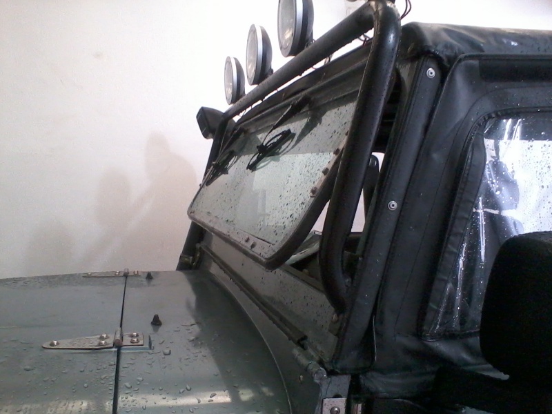

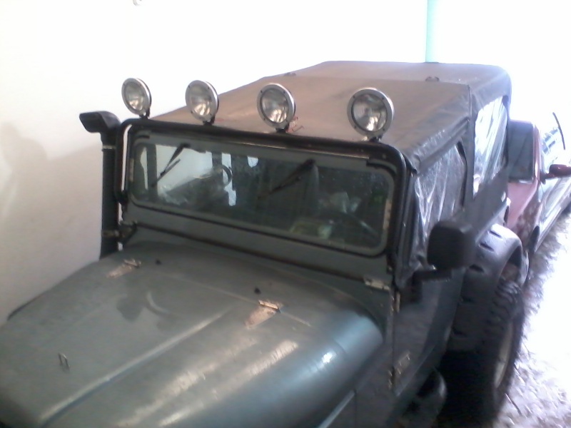

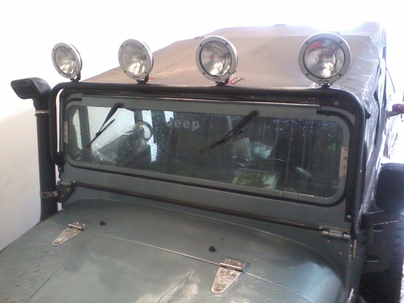

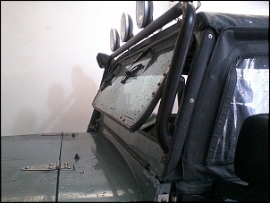

    Para quem tem Capota
    Minha solução no CJ5 para Jeep com capota e quadro basculante...
    [s]Iluminados...
    Farol de milha no santo antonio!!!! duvida!!!!-2012-05-13-11.19.02.jpg Farol de milha no santo antonio!!!! duvida!!!!-2012-05-13-11.19.18.jpg Farol de milha no santo antonio!!!! duvida!!!!-2012-05-13-11.19.53.jpgFarol de milha no santo antonio!!!! duvida!!!!-2012-05-13-11.24.53.jpg
    CJ5 1957: 2.0 16v Supercharger "Vorsprung durch Technik"
    http://www.4x4brasil.com.br/forum/showthread.php?t=8111
