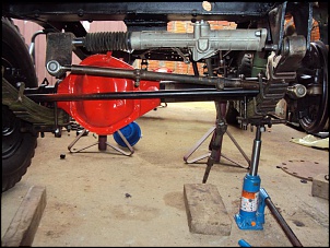

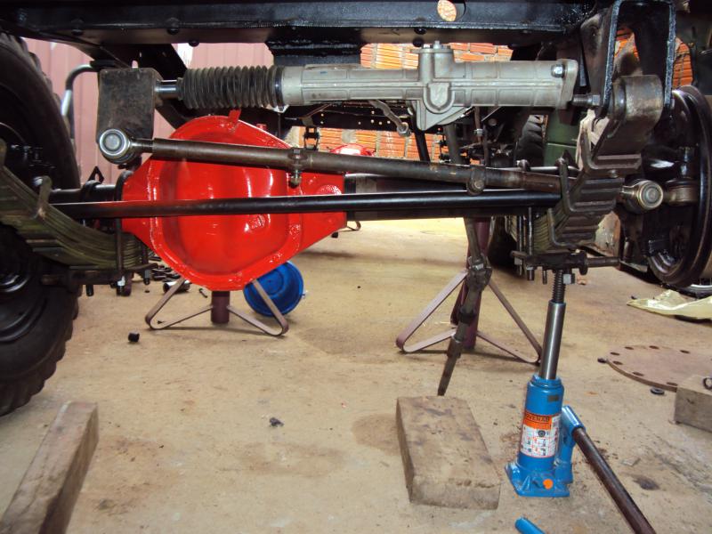

    -002.jpgAos entendidos. Será que esse angulo força muito o pitmam??

    1,719
    vava
    forcara tambem mas acredito que menos do que o sistema do nobre amigo monge

    2,404
    Obrigado nobre DIC3. Tb acho que forçará, mas, bem nenos. Vou postar uma foto atual.

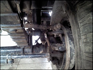

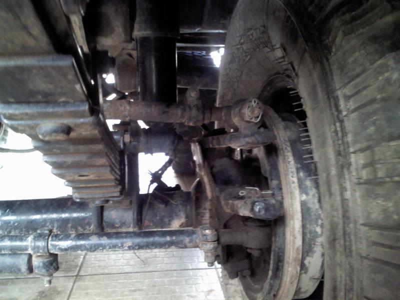

    800
    tem q tomar muito cuidado com o tamanho(quanto maior, maior a alavanca), e a barra tem q ficar o mais na horizontal possível
    Mas, amigo gustavo, quanto maior for o paralelismo entre as duas barras, maior terá que ser o tal suporte. Não!!??

    800
    vc pode abaixar(pouco) a cx de direção pra compensar
    vc mesmo está fazendo o serviço? tá ficando muito bom, agente vê cada um por ae q pqp!!!!rsrsrsrsrss

    800
    pode também prender o braço q sai da cx direto no munhão, ae vc sobe a outra ponta da barra

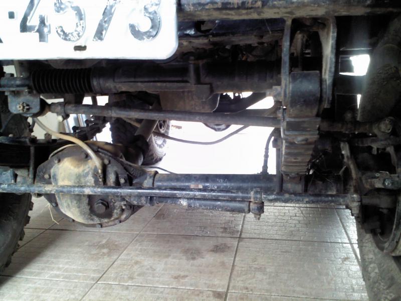

    800
    essas fotos são do meu jipe, essa barra de cima vai se trocada por uma nova sem emendas, repare no suporte q é bem pequeno
