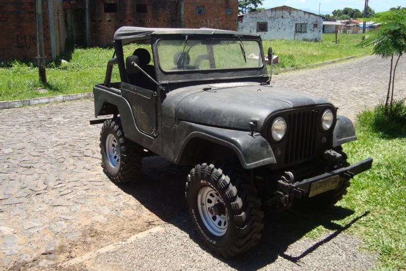

    Pessoal, Boa noite!
    Gostaria que avaliassem a seguinte oportunidade comigo.
    O mecânico que está lidando com o meu jeep hoje é um cara super caprichoso (careiro, mas caprichoso).
    Ele tem um jeep 1958 (carroceria moderna), fez ele do zero e está com:
    Motor opala 4 (5 mil km)
    Caixa da C10 3m
    direção hidráulica (galax)
    diferenciais c/ relação 9/43
    pneus 33 zero (não recapados)
    Parachoques no lugar
    Suporte para Step
    Faroletes
    tanque de 608 (mercedes)
    painel bem iluminado e bonito
    basicamente é isso, ele também fez a pintura do jeep a pouco, está com um vermelho ferrari e não tem um arranhão parece que saiu da concessionária mês passado. Ele fez o jeep mas não faz trilha com ele devido ao "amor" que sente ao jeep e ao bolso pois alega ter gastado mais de 30 mil no jeep. Fizemos um almoço a uns 2 domingos e o pessoal zuou ele dizendo que ele era o único do jeepclub que não fazia trilha pois tinha um "jeep de apartamento" pois até DVD tem.
    Ele notou meu descontentamento então me sugeriu a seguinte proposta:
    Dou meu jeep pra ele mais 8 mil (parcelado) que trocamos, assim ele vai transformar o meu do zero fazendo um monstro e eu fico com um jeep bom e posso fazer meus passeios, olhando assim parece muita grana mas o jeep encanta qualquer um que vê, o que acham ???
    Abaixo segue algumas fotos do meu jeep.
    Mais uma vez, conto com a ajuda de vocês!
    PS.: não reparem as rodas viradas pois estas são do jeep de um amigo que está testando meus pneus no jeep dele.
    Abração!!
    Miniaturas de Anexos Miniaturas de Anexos Motor forte de mais ou azar ???-dsc03052.jpg   Motor forte de mais ou azar ???-dsc03064.jpg   Motor forte de mais ou azar ???-dsc03057.jpg   Motor forte de mais ou azar ???-dsc03062.jpg

    Amigo me parece que você tem um bom equipamento, só falta mesmo é você aprender a lhe dar com ele... se eu fosse você não trocaria o bonito pelo "bom", pois a meu ver (posso estar errado) esse conjunto powertrain do seu mecânico não combina com trilha pesada naum...
    O que você precisa é revisar o seu carro bem revisado com mecânico que entenda... e aí cair na trilha.
    Abração!

    Marcelo, Gostaria de usar o jeep em trilhas médias (mais para acompanhar o pessoal), em passeios no fim de semana e dia a dia também se fosse possível. Mas gostaria de saber se esta volta não está meio alta...
    Olá Alexandre,
    Não é muito comodo dar opinião ser ver os dois veículos, vendo as configuraços dos dois carros acho que o seu está mais apropriado pra trilha que o do seu Mecanico.
    Talvez esteja por pouco para ter um veículo confiável, avalie bem antes de fechar negócio e boa sorte!!!!

    Eu não trocaria....
    O seu Jeep tem uma cofiguração de motor e cx que muita gente por aqui gostaria, inclusive eu...
    Pega o valor que iria gastar pra trocar o jeep e investe no seu.. Revisa cx de transferencia e diferencias.. Aproveita e alonga um pouco a relação
    Vai sobrar dinheiro ainda pra investir em "algumas perfumarias"
