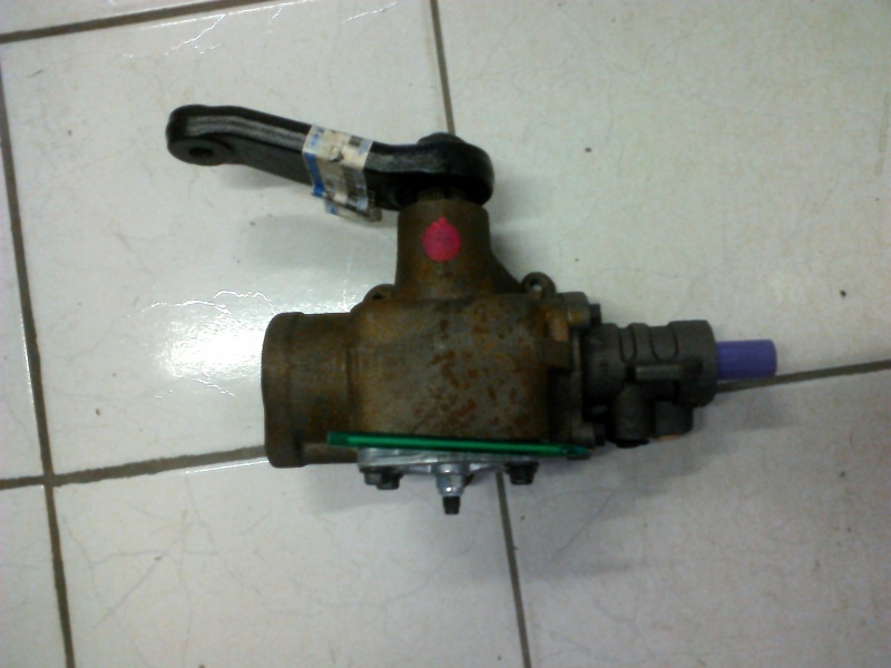

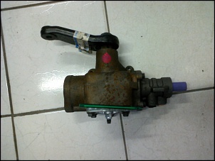

Eu já devolvi para o vendedor, se vc quiser eu te passo o contato.
Esta caixa nova, custa o mesmo preço do que uma caixa de opala ou S10 recondicionada, pena que o pitman fica para frente

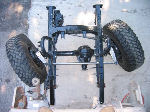

Derrepente fazendo algo desse tipo,só que com a barra munhão a munhão pela frente e a barra setor munhão por trás você consiga adaptar o setor da F250.Só resta saber quanto ao giro do pitman em relação ao volante.
Ou seja, reinventar a roda... de uma maneira beeeem mais complicada.

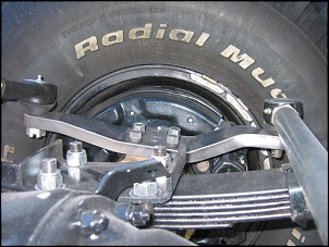

Olá Pessoal.
Ontem eu instalei a bomba de óleo da direção hidráulica do opala e ficou bem legal.
Na segunda eu vou pegar a caixa de direção do opala e vou instalar.

Olá Pessoal.
Olá Pessoal. Acho que me expressei mal. Na realidade, eu instalei o hight steer, e a barra que liga a caixa ao braço do hight steer fica para frente da barra que liga roda a roda, então se eu deixar o braço pitaman dentro do cofre a barra que liga o pitman ao braço vai cruzar por cima da barra que liga roda a roda e uma vai bater na outra. Se o braço pitman ficar na frente, aí as 2 barras trabalham paralelas. Na caixa de F250 o pitman fica para frente e gira ao contrário do giro do volante, então o ideal é instalar dentro do cofre, mas a barra que liga o pitman a roda, tem que ficar antes do eixo, seria o munhão do Jeep com o braço para trás, aí fica bom. Abç
