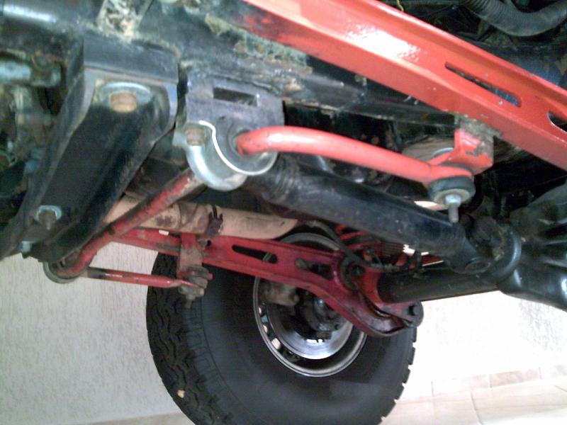

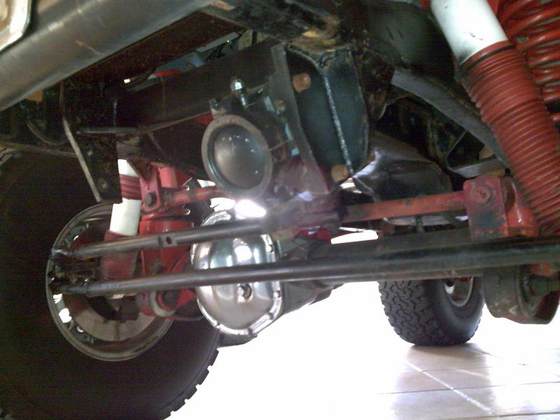

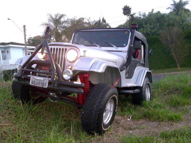

    Tá aí umas fotos que eu tinha no PC.
    As barras estabilizadoras da foto já tirei. O curso melhorou bastante.
    O caster preciso ajustar, pois está negativo !! Mas isso não vem ao caso.
    Outra coisa é em relação aos amosrtecedores. Melhor colocar na frente ou atrás das molas ??
    Minha maior dúvida é em relação ao melhor tamanho de mola, para que esta permita que os amortecedores possam trabalhar em seu maior desenpenho em relação à curso, istó, que eu consigo obter o máximo de curso aberto e fechado.
    Usei molas Opala 6 cilindros, mas minhas molas já estão cansadas. Será que novas dariam certo nesses amortecedores de 29" de abertura ??

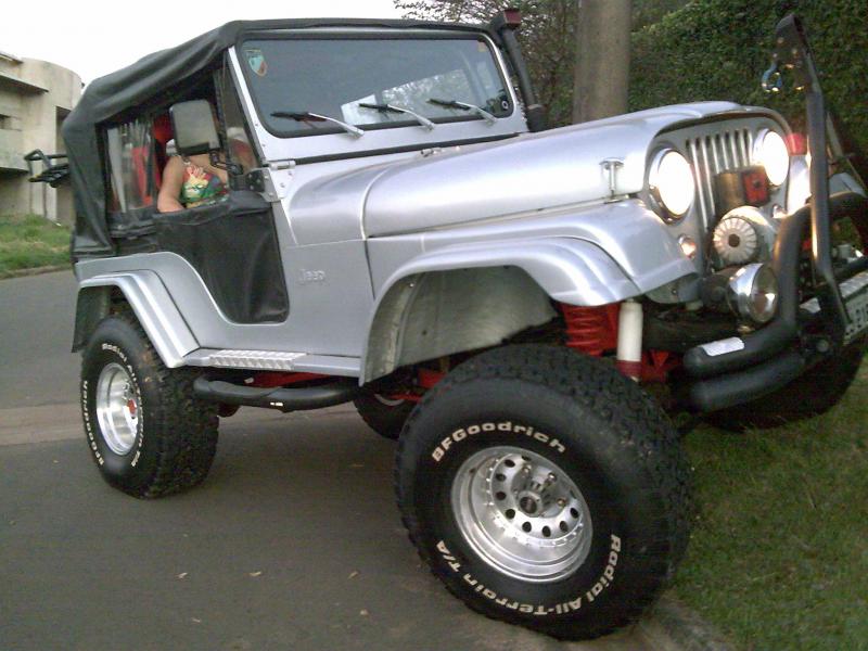

    Mais fotos
    Miniaturas de Anexos Miniaturas de Anexos -imagem001.jpg   -imagem002.jpg   -imagem003.jpg   -imagem004.jpg   -imagem000.jpg
