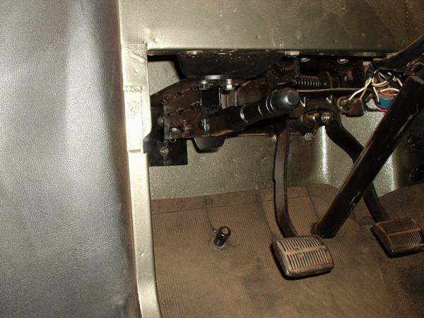

    E aí pessoal
    Este fim de semana dei uma de muambeiro e comprei uma câmera digital , Tô mandando a foto da alavanca. Quando estiver adaptada no local mando outras .
    Um abração
    Alexandre

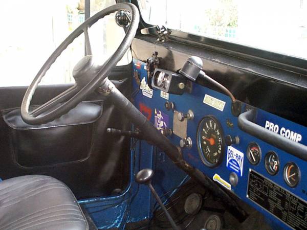

    Salve Turma!!!
    Na foto do link mostra como utilizei a alavanca do freio de mão no lado esquerdo do painel:
    http://www.4x4brasil.com.br/forum/ga...9d647eea7b.jpg
