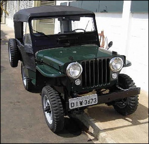

    Como você deve saber o Jeep foi projetado para ser utilizado na guerra. Quando começou a ser oferecido para o mercado civil ele foi batizado de CJ (civilian jeep)
    As versões mais facilmente encontradas no mercado são a CJ3A (também conhecido como 51), o CJ3 B (cara de cavalo) e o CJ5. Existe também o CJ6, que é o CJ5 com o chassi alongado podendo ter duas ou 4 portas, conhecido como Bernardão.
    Abaixo as fotos dos modelos que citei.
    Da esquerda para a direita CJ3A, CJ3B e CJ5
    Miniaturas de Anexos Miniaturas de Anexos -jeep_cj3a.jpg   -jeep_cj3b.jpg   -jeep_cj5.jpg
