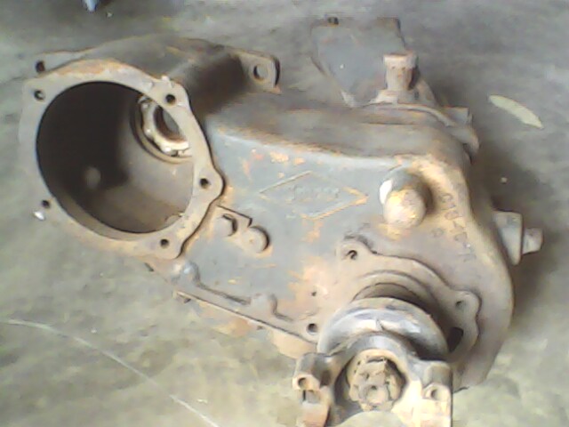

    ei pessoal, comprei um caixa de transferencia Willys e reparei q o pino chorao ,eh bem mais fino q as outras caixas e nao a evidencia q foi pintado de outra cor a nao ser verde essa caixa. seria um caixa militar?

    Pino chorão fino = caixa de transferência dos MB ou GPW ou até dos CJ2A (primeiros lotes)
    Medidas do eixo:
    3/4" - Willys MB, Ford GPW e CJ2A iniciais
    1 1/8" - demais CJ2A/CJ3A/CJ3B, SW e Pickup Trucks
    1 1/4" - de 55 em diante (todos os modelos)

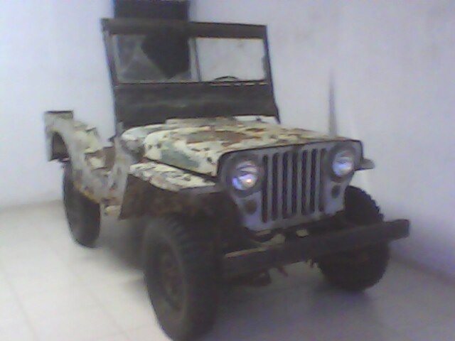

    Foi q comprei um Jeep cj3A para reforma(foto), o antigo dono tinha mais uma caixa de transferencia e acabei adquindo ela tambem. so quando cheguei em minha residencia q percebi o eixo mais fino.
    Pessoal vou precisar de parabrisa, tampa traseira e diferencias 3"(moderno) ou so o dianteiro dana44. se alguem suber onde posso encontrar me avisa fazendo favor ,

    os cj3a e cj3b tbem vieram com essa caixa que utiliza o eixo mais fino e com contagem de dentes diferentes tbem

    Dimmy, o parabrisa tem novo, a Cinfel e a Iron Parts fazem, so q seu modelo é do CJ2A, acho q eles fazem do CJ3A, a diferença basicamente é no alto do quadro, a sua é reta e a do CJ3A tem os cantos arendodados. Se quiser vender o seu quadro me avise.

    Citação Postado originalmente por edubasile Ver Post
    Edubasile
    vou colocar o parabrisa do cj3A nele, e vendo o parabrisa sim, ele apresenta muita solda em sua estrutura nao sei se da para recuperar, mas a parte onde vai os vidros q é basculante esta boa, facil recuperação e tem tambem a as travas originais em bom estado, aquela q vc aperta para o vidro nao fechar quando aberto. e vou vender a caixa de transferencia com o eixo fino tambem ,pois o mecanico ja esta revisando a caixa mais moderna com o eixo grosso. so nao sei o preço ainda.
    preciso de um quadro cj3A e tampa traseira para levar o jeep para funilaria.
