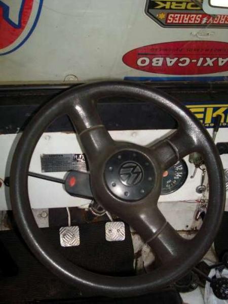

    Meu CJ tem a buzina em um botão no painel. Quero mudá-la para o centro do volante.
    Alguém sabe como desmontar esse volante VW para ligar a buzina?
    Obrigado
    Miniaturas de Anexos Miniaturas de Anexos Desmontar volante-dsc06575-700.jpg

    Voce tem ainda a caixa original ou ja esta com outra, opala ou santan/gol? Se sim vc terá q trocar a coluna por outra, uso do corsa por exemplo, dai vc consegue usar a buzina no centro do volante. Quando troca a caixa original por outra, tem q colocar uma cruzetinha no final da coluna original dai não da pra passar o fio da buzina, nas colunas do carros (corsa, S-10, courier, etc...) o fio fica de lado por isso funciona a buzina. Se vbc quiser manter a coluna original, tenho outro jeep com ela, e tirar a buzina do painel, existe uma chave de seta do caminhão Mercedes 608 que a buzina fica na ponta, alem disso ela tem lampejo de luz alta tb.

    esta ampa do centro sai com uma chave de fenda velha (sem fio, sem pontas cortantes) la dentro esta ou deve estar o mecanismo qua aciona a buzina.
    No jeep original o fio sobe por um furo que tem la no centro da cx de direção, bem por baixo
    no meu gol a direção era muito semelhante e vez por outra quebrava os contatos da buzina. Creio que de para fazer um "ajuste" para funcionar...mas não sei como é a fixação do volante na coluna original....se existe um local para o fio passar

    Bom dia prezados ! se for colocar essa chave de seta do MB608 tome cuidado, existem duas versoes : com lampejo e sem lampejo, a que tem lampejo e que eh muito util tem dois conectores, um maior das conexoes normais e um pequeno referente ao lampejo, no CJ58 da minha exposa e no meu CJ64 eh essa sem lampejo mas faz uma falta danada, principalmente quando te jogam o farol alto nos olhos achando que voce esta com o farol alto ligado . . . acho uma solucao mais pratica do que a buzina no meio do volante pois voce nao precisa soltar o volante para buzinar, principalmente no meu caso em que estou com aquele volantinho original . . . um abraco !
