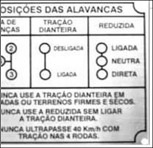

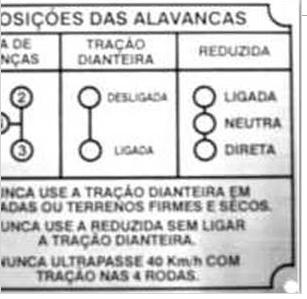

    Compra uma plaqueta e cola com superbonder no painel, por mais q vc tente vai demorar para decorar, custa nem R$15,00 pela internet
    4x2 reduzida
    | neutro
    4x4 normal
    a alavanca da direita nao aciona a reduzida se a alavanca do meio( no caso a da tração ) nao estiver na posição 4x4

    Como o andre falou, abre o capo, coloca uma criatura (filho, irmão, sobrinho) de pé no parachoque e empurra o jeep com a 2 marcha engatada. Vai fazendo experiencias com as duas alavanquinhas com base na plaquinha que postaram ai pra cima.

    Plaquetas de Identificação: http://www.jet.com.br/donatti4x4/cat...roCategoria=10

    As bolas da alavanca do câmbio do teu jeep não têm indicação de posição? Caso não tenham, podes comprá-las no Garra 4x4 ou Gama 4x4, custam em média R$34,00 e vão te ajudar tb, tanto qto as plaquetas.
    Por exemplo:
    http://www.garra4x4.com.br/garra4x4/...&pf%5Fid=BO011
    Alavanca da esquerda:
    4x2 (p/ cima)
    4x4 (p/ baixo)
    Se você tiver roda livre, só vai acionar prá baixo quando a indicação da roda livre estiver 4x4
    Alavanca da direita
    Reduzida
    Neutra
    Normal
    Reduzida só vai ligar em 4x4, se prepare que o bicho vai pegar. Uma vez usei em descida ingreme e nem precisei pisar no freio.
    Neutra é quando você quer rebocar o jeep, por exemplo.
    Normal liga tanto 4x2 quanto 4x4.
    Tanto placa quando bola ajudam até você decorar.
    Se tem roda livre manual, tome sempre cuidado para sincronizar a roda livre com as alavancas, senao o diferencial pode rodar em vão.
