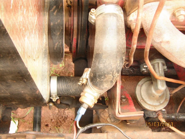

    Srs, este assunto já foi amplamente discutido anteriormente e não há mais muito o que discutir, mas se não fosse o caso de não ter o mal funcionamento em meu jeep...
    Campo de prova:
    Estive andando ontem debaixo de sol de 40 numa região que era só poeira, erosão e mato. A temperatura do motor aumentou bastante, chegando a "travar" a bomba de combustível. Foi aí que percebí que a ventoínha não armou pelo interruptor térmico(92/87 do opala). Fiz o teste de ligação direta e funfou beleza, alias deixei ela ligada direto depois dessa aquecida ou o jeep pararia novamente por travamento da bomba de combustível.
    A minha dúvida é se devo mudar o ponto de instalação do cebolão ou trocar por um de menor temperatura
    Seguem fotos do interruptor instalado:
    Miniaturas de Anexos Miniaturas de Anexos Eletro-ventilador auxiliar no BF-161-img_5158.jpg   Eletro-ventilador auxiliar no BF-161-img_5159.jpg

    Bom dia prezado ! a sua instalação está ok, o cebolão normalmente é instalado na parte de baixo do radiador, parece que você não quis furá-lo e instalou na mangueira não é ? ele deveria ter ligado o ventilador, mas é interessante utilizar um relê pois a corrente é bastante alta e talvez o cebolão estragou por isso ( estou supondo que está sem relê ), a propósito essa conexão é a do Tempra/Tipo ? um abraço !

    Eu acho estranho esse problema de temperatura com o BF. Quando eu tinha esse motor a temperatura nao subia nem que pusesse fogo embaixo dele. Lembro que o radiador estava em perfeito estado alem de ser o radiador correto para o BF.
    Verifica se esse radiador nao esta sujo internamente, valvula travada ou algo relacionado.
    Esse motor trabalha num giro mto baixo, nao pode aquecer assim a toa.
    Em relacao ao interruptor termico, ele esta no lugar correto, mas repito, veja se essa ventinha auxiliar nao esta mascarando outro defeito.

    No meu carro de brinquedo (o Jeep é meu carro de verdade) já ocorreu de eu ter que trocar o sensor e o novo, na caixa, apresentou defeito durante a instalação. Então só acrescento verificar se ele ainda está funcionando ou se travou. Sensor travado não tem volta. Joga fora e compra outro para por no lugar.

    Julio, tem certeza que foi a bomba de combustível que travou? Normalmente super aquecimento queima a junta ou trava os pistões. As vezes tudo volta ao normal, mas pode também detonar as camisas/pistões...
    Verifica a válvula termostática também, pois se ela estiver travando, a água quente não circula direito pelo radiador e a temperatura não consegue chegar ao ponto de fechar o contato do cebolão.
    Outra coisa, pega o cebolão, coloca dentro de uma panela com água deixando os terminais fora da água, e deixa ferver no fogão. Quando a água estiver fervendo, mede a resistência dos terminais do cebolão com um multímetro. Tem que marcar zero, senão troca por um novo...

    Quando se usa ese sistema de acionamento da ventoinha, coloca-se na mangueira de cima. O cebolão quando instalado no radiador vai na parte de baixo, mas quando instalado na mangueira é na de cima, a que vai para a bomba.
    A temperatura 92/87 está boa.

    Bom dia prezado ! você saberia dizer por que ? sempre me disseram que era colocado no radiador na parte de baixo, para atuar pela temperatura da água que vai para o motor e não pela temperatura da água que vem dele, sei que não é colocado na parte de cima do radiador devido a possíveis bolsões de ar dentro do sistema, na mangueira superior não teria esse problema ? estou perguntando porque sempre achei que o ventilador deveria ser acionado levando em conta a temperatura de saida do motor - como você sugeriu - e estou para fazer umas alterações no radiador do BF, sendo assim . . . obrigado e um abraço !

    Vou mandar uma foto do meu... mas não entendi quando você disse que na mangueira de baixo ele pega a água que vai para o motor. Não é justamente o contrário ? Agora me atrapalhei todo... não sei mais por onde a água entra e por onde sai. Mas acho que o cebolão devia ficar onde a água sai do motor, não ?
    ps. Tenho uma certa desconfiança de que o meu também não está funcionando.
    Como estou com o medidor de temperatura quebrado... geralmente deixo ligado
    direto pelo interruptor.

    Bom dia prezado ! por coincidência estava lendo o tópico que você iniciou sobre melhorias no BF, em breve farei uma contibuição quanto ao sentido de circulação da água é o seguinte : ela entra quente por cima do radiador e sai fria por baixo, os cebolões são colocados na parte de baixo para garantir que sempre estarão em contato com a água, o que poderia não acontecer se estivesse na parte de cima devido a bolsões de ar, e concordo com você o ventilador deveria ser ligado pela temperatura da água quente e não pela fria, não sei porque é assim em todos os carros que conheço um abraço !

    Obrigado pro responder. Entendi... sim.
    Em cima - que é por onde a água sai do motor e entra no radiador, portanto trazendo a informação mais importante sobre a temperatura do motor - pode haver problema de ar na tubulação. Mas em baixo a água está já resfriada - menos quente do que em cima -, e aí o dano já não pode ter sido causado ao motor ? O nosso amigo falou que geralmente se coloca em cima. Não estaria ele certo ?
    ps. para testar o cebolão acho que vou ter que fazer a famosa sopa.
