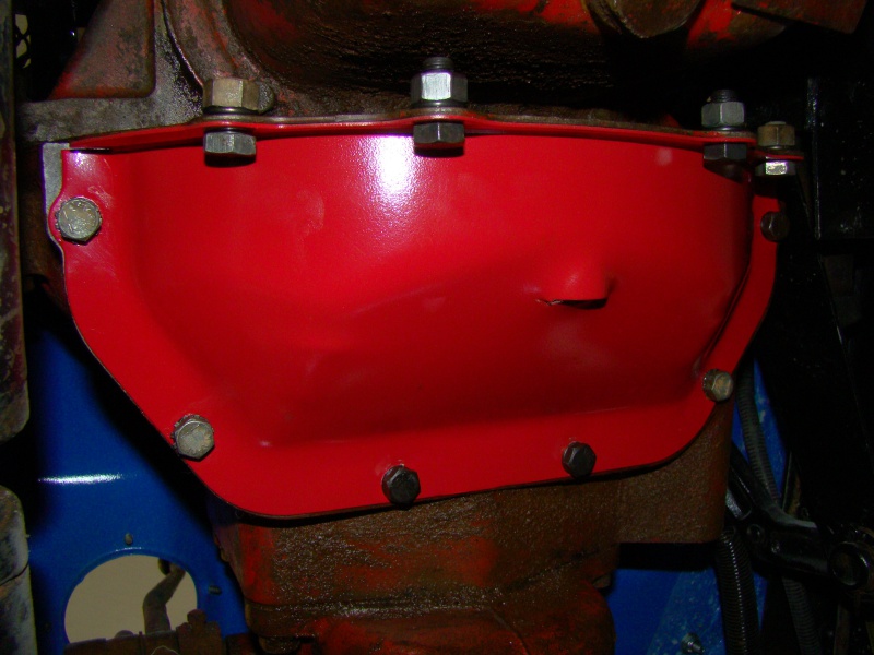

Essa?
Anexo 486444
Essa mesmo!
Abre ela, vai dar pra ver a embreagem, o destacador e o garfo.
Aí a foto do que vc vai ver quando tirar a tampa.
Ali só dá pra ver a embreagem e o rolamento, aquele ali tá quebrado, ele tá sem um pedaço da capa, mas não dá pra ver na foto.
atras do rolamento, que não dá pra ver na foto, está o destacador, ele tem 2 orelhas, que ficam encostadas no garfo.
Quando vc embrear, o garfo puxa o destacador e o rolamento e a embreagem vai descolar, vc vai ver isso quando tirar a tampa.
No meu caso, eu coloquei o destacador no garfo denovo, mas de qualquer forma, depois disso, só levei rodando até a oficina, porque não ia ficar andando com o rolamento quebrado. Mas foi, 20 km, bem no horário de pico do transito.
Mas se tiver alguma coisa quebrada, vc já vai ver por ali.
