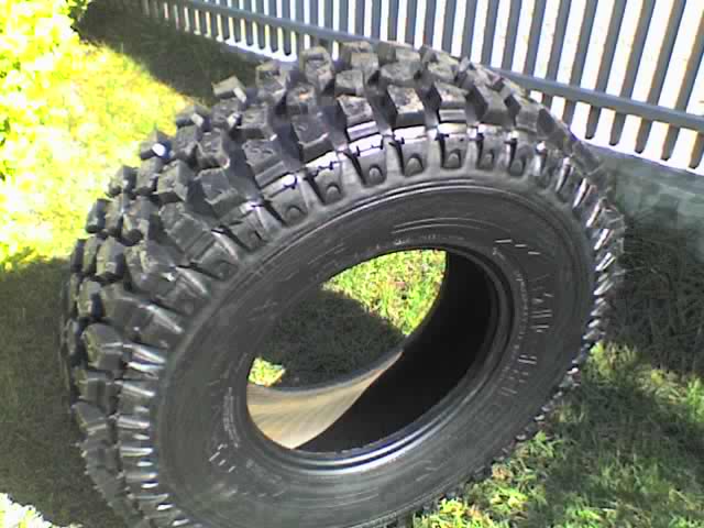

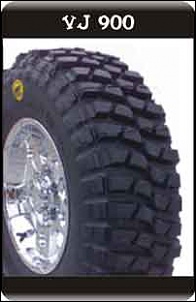

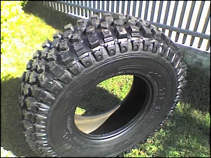

    Willian, eu tenho a impressão de que o papa barro é mais agressivo sim, os gomos são mais espaçados e a altura deles é maior, e também é diferente do genius 1001 que é cópia do guyane black star olha só:
    Foto papa barro, vj 9000 e genius 1001
    De qualquer forma existem várias opções a escolher, a questão é caber na rodaa original e não detornar o jeep certo?
