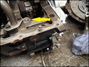

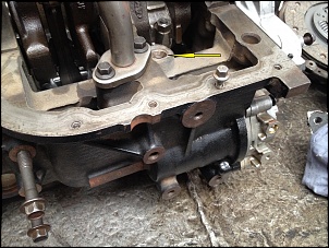

    Question Socorro pra ranger 98, 2.5 l, gas . 8 velas, sohc
    Perdão por invadir o espaço de alguém mas é a primeira vez que escrevo e estou pedindo socorro.... Daí talvez esteja fazendo algo errado nos tópicos de alguém.
    Mas, vamos ao problema. Final do ano passado minha Ranger 98, onde uso GNV durante quase 100% do tempo, bateu o motor na estrada... Bom depois de todos os dramas somente agora estou remontando na oficina de um amigo, mecânico antigo e experiente, com sua ajuda, pois não encontrei mecânicos que se dignassem a mexer nela - conversei com uns dez e desisti. Este amigo não queria pegar por falta de espaço na sua oficina e por estar cheio de serviços leves, que obviamente dão retorno imediato. Bom, desmontei tudo sob sua sua supervisão, mas isso é outra história que aliás são muitas... Enfim, hoje estou remontando o motor com sua supervisão, tb, mas ficamos com uma dúvida que está mostrada na fotos anexas. Pois bem, olhando as fotos, nos locais demarcados, no ponto de fixação do pescador de óleo ao bloco do motor, há um buraco com cerca de 1/2 " de diâmetro, roscado, que se liga ao alojamento da bomba de óleo, vista externamente. Mas em nosso conjunto de peças a remontar não encontramos nada que que possa ser daí.. Imaginamos (quando a cabeça não pensa o corpo padece), que no local pudesse ter ou ser de alguma válvula de alívio para um eventual excesso de pressão da bomba de óleo, em função da sua ligação com o local onde o óleo é injetado ao sistema. Bom pensamos isso, porém em nossas peças de reposição nada há parecido. Isso criou um problema. Não há como continuar, nem terminar nada, sem solucionar isso. Não é possível fechar o bloco sem saber o que vai ou poderia ir ali. Mesmo que seja um simples parafuso que eventualmente esteja largado no meio do resto a ser reposto. Procurei o dono da retífica que fez o bloco. Procuramos, olhamos conversamos e nada concluímos... Por isso, SOCORRO....... SOCORRO E MUITOS SOCORROS. Agradeço por toda a ajuda de quem quer que seja, pois dessa vida só levamos a certeza de que, o que plantamos bem deu ou dará frutos. E que voltaremos para refazer melhor o que não fizemos certo. Obrigado e vamos aguardar.
    Contatos: amaroasilva@gmail.com com amaro
    tmec83@gmail.com com tania mara
