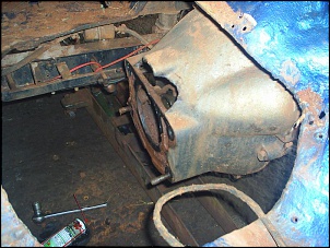

    Galera, estou iniciando este tópico afim de registrar passo a passo a substituição do meu câmbio (c10 3 marchas) por um Clarck 240f 4 marchas proveniente de uma Chevrolet D20 87.
    Em primeiro lugar adianto a todos que se o câmbio da C10 se mostrava superdimensionado ao jeep sendo praticamente 'indestrutível' a diferença entre este e o 240f é gritante! No que diz respeito a robustez do conjunto o visual ja diz tudo, as engrenagens e eixos do 240f são realmente muito parrudos, realmente é um cambio para serviços pesados, haja visto que ele equipou os caminhões Chevrolet e a propria Ford F4000.
    O primeiro passo foi a retirada do câmbio e t-case original willys que estavam no meu Jeep, em seguida a desmontagem dos mesmos e nesse exato momento estamos estudando como faremos a adaptação do eixo entalhado na engrenagem da t-case willys e a folclórica emenda entre as duas caixas.
    Lembro a todos que palpites inteligentes serão muito bem vindos.
    A partir de agora vou começar a registrar com fotos os detalhes do serviço.
    Segue daqui a pouco algumas fotos após a desmontagem.
    Um forte abraço.

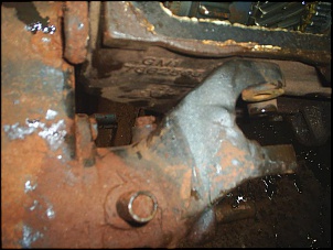

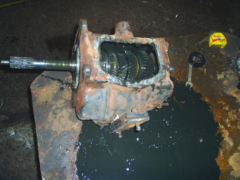

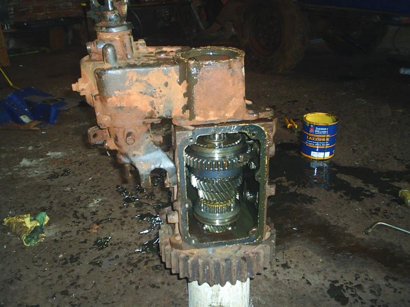

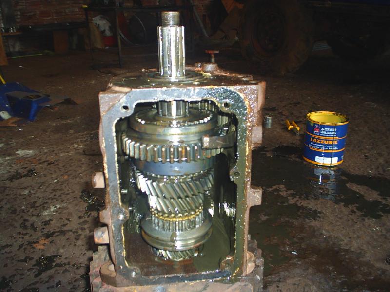

    Seguem as fotos agora do início da montagem do quebra cabeça. Na primeira foto o antigo e valente cambio 3 marchas da C10, na sequencia o inicio das medições para o acoplamento entre t-case e 240f, logo após o primeiro problema: a haste das alavancas de acionamento da tração e reduzida encostaram no novo câmbio e terão que ser reposicionadas. Notem a animação de mestre "O Zéia" e seu discipulo Guilherme!

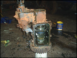

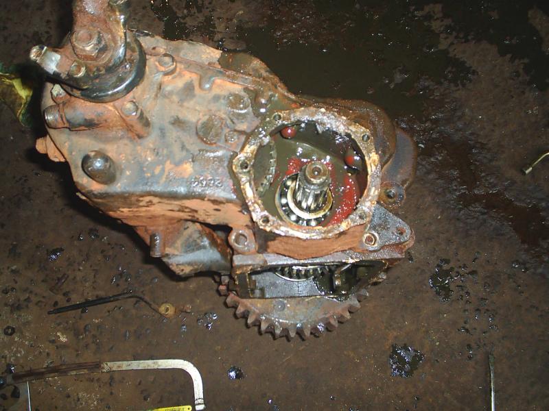

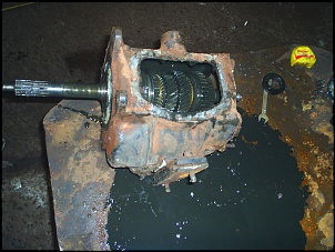

    Percebam o tamanho deste cambio... A t-case Willys ficou pequena junto ao parrudo cambio da Clarck/GM.

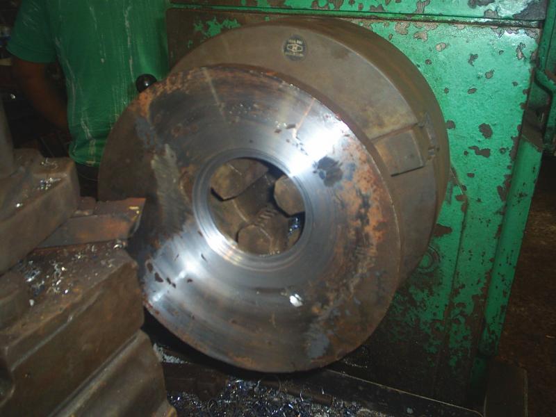

    Decidimos pela confeccção da chapa que vai unir dos dois cambios em bitola de 5/8, o proximo passo será tornear as bases onde os rolamentos serão assentados nos dois lados, em seguida será feita nova medição e seguinte emenda no eixo entalhado para fixação na engrenagem da t-case.
