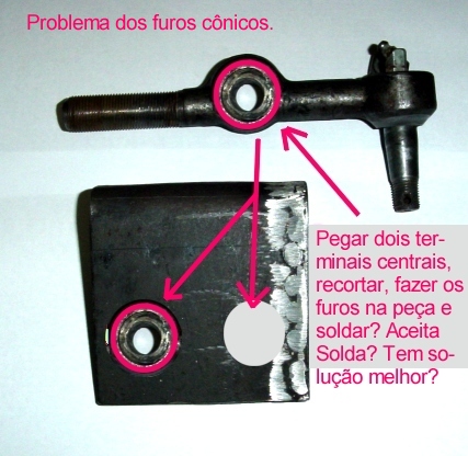

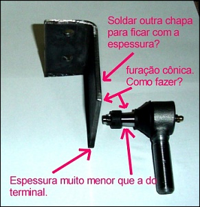

    1) Fiz os suportes em chapa de ¼” como o Giovani recomendou, e a caixa já está no lugar; mas observei que o suporte que conecta as barras de direção na caixa deve ser mais grosso pois o terminal tem muito mais que ¼” e isso eu posso resolver soldando outro pedaço de chapa atrás do mesmo para dar a espessura. Acontece que também observei que o furos para os terminais devem ser cônicos e não cilíndricos ( COMO FAZER ESSES FUROS???? ) Pensei em pegar dois terminas centrais cortar a parte onde tem esse furo e soldar, mas não sei se esse material aceita solda ( ALGUÉM SABE ???? TEM OUTRA MANEIRA???? )

    Cara, procure um torneiro mecânico urgente!!! Para pôr a ponteira é preciso uma chapa de 1/2". Existem umas brocas cônicas próprias para esse fim, num torneiro vc encontra. Centralize essa peça, para que os dois braços fiquem com o mesmo tamanho tipo assim: "\".

    Apenas um detalhe, você disse que a chapa tem que ser de 1/2" ou sejá aproximadamente 1,27cm. O furo do terminal central tem 1,635cm. Somente 1/2" da?????
    Grande Sérgio!
    É 1/2" de espessura. A chapa que vc ia usar era de 1/4". A largura pode ser ugual à essa aí da foto, caso vc queira fazer com 2 ponteiras, indo um braço para cada roda.
    Ou então apenas engrosse onde vão as ponteiras. Mas faça os furos com uma broca cônica.
