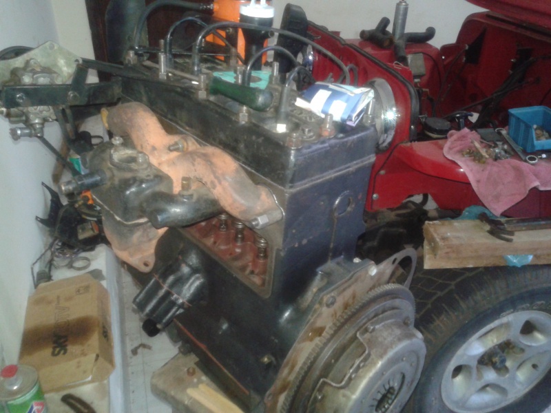

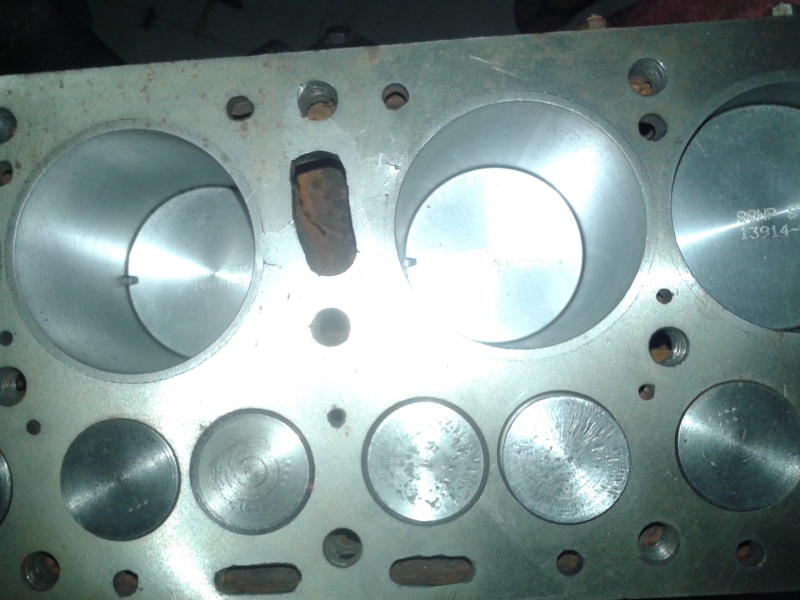

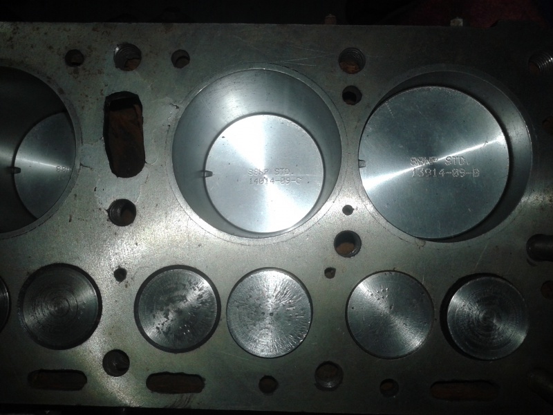

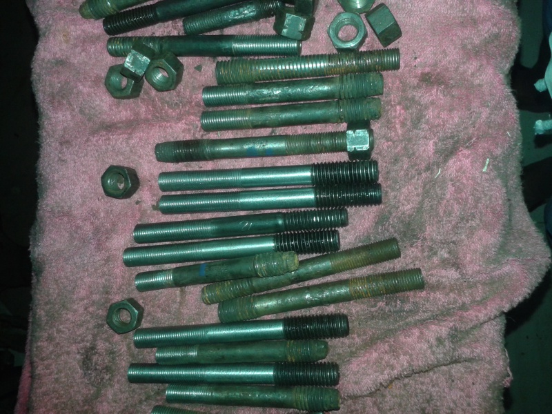

    5 Anexo(s)
    Anexo 522185Anexo 522186Anexo 522187Anexo 522188
    Ola pessoal, me desculpem se não é o tópico certo , mas se puderem me ajudar. Fiz o motor do meu cj3a mas os prisioneiros do cabeçote não são originais e estou com problemas na hora do aperto, as roscas no bloco são mais grossas e alguns cederam e queimaram a junta, estou pensando em refazer as roscas e e colocar roscas postiças e novos prisioneiros de 10mm, alguém já teve alguma experiência que possa me ajudar ?
  • 19/02/2016, 17:37
    Adriano M
    Ok Resolvido já
  • 20/02/2016, 14:28
    antonio umino
    Resolveu colocando um salva roscas..... ou helicol. (deve ser isto).
    abçs
  • 20/02/2016, 16:25
    Adriano M
    isso mesmo

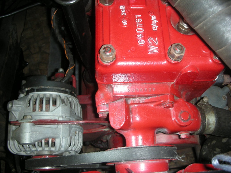

    Aristides Jr
    1 Anexo(s)
    Olá Adriano! Quando plaina o bloco, a numeração some! O meu é marcado com números e letras medindo 6mm de altura! Inclusive o meu jeep não tem número de chassis a numeração dele é o número do motor! Para mim sempre fez sentido pois a númeração deve ser na parte menos perecível do veículo, meu jeep está com o motor original, mas o chassis tem muitos reparos e soldas! Veja se a foto ajuda...
