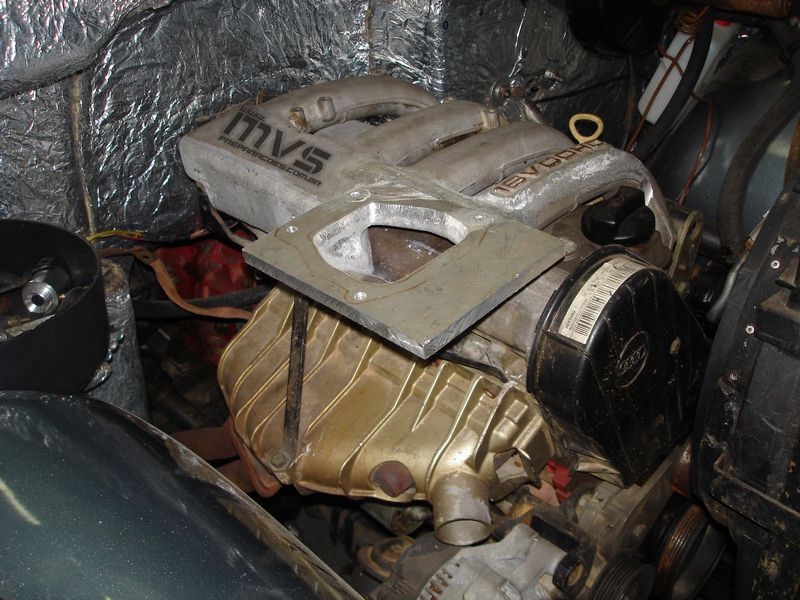

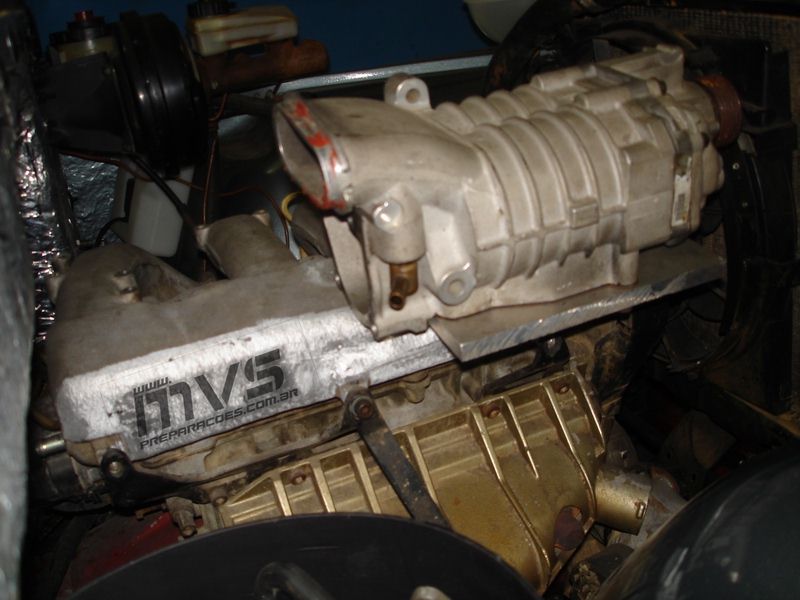

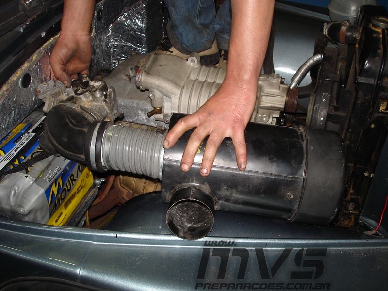

    Segue algumas fotos do meu...
    http://www.4x4brasil.com.br/forum/at...6&d=1228168334
    http://www.4x4brasil.com.br/forum/at...9&d=1228168382
    http://www.4x4brasil.com.br/forum/at...8&d=1228168366
    Dá para ver o meca, segurando a nova posição da TBI (corpo de borboleta, ou dependendo do caso carbura)

    Thiagão, tá muito feio isso ai, se fosse vc mandava pra minha casa tudo e voltava pro bf-161 heuuhehuehue
    Muito bom o marcelo tem um serviço muito bbom mesmo, recomendo :concordo: (marcelo cade nossa comissão?? auhauhahuua)
    cara, só uma dúvida... vc nào cogitou em fazer uma bancada B de bicos injetores pra caso de falta? ou vai manter os 4 e retrabalhar?
    outra
    num vai ficar muito alto não?? segura o capô porque cortar num vai ser agradável

    Fala Rubens...
    Ok, vou vender por kilo ele...:lol::lol::lol: BF161:shock: o q é isso??? O meu é um 57 veio com um Hurricane 4cilindros:razz:
    A FT Race pro, controla 2 bancadas, fase aspirada e turbo, ou seja vai controlar os 4 bicos normalmente aspirado, e vai sim haver um 5 bico, monoponto entre a TBI e o Supercharger... não só para garantir a alimentação mas tbm resfriar o supercharger.:wink:
    Não vai ficar alto, tem espaço sim... mas tbm se não tivesse faca no capô:twisted:
