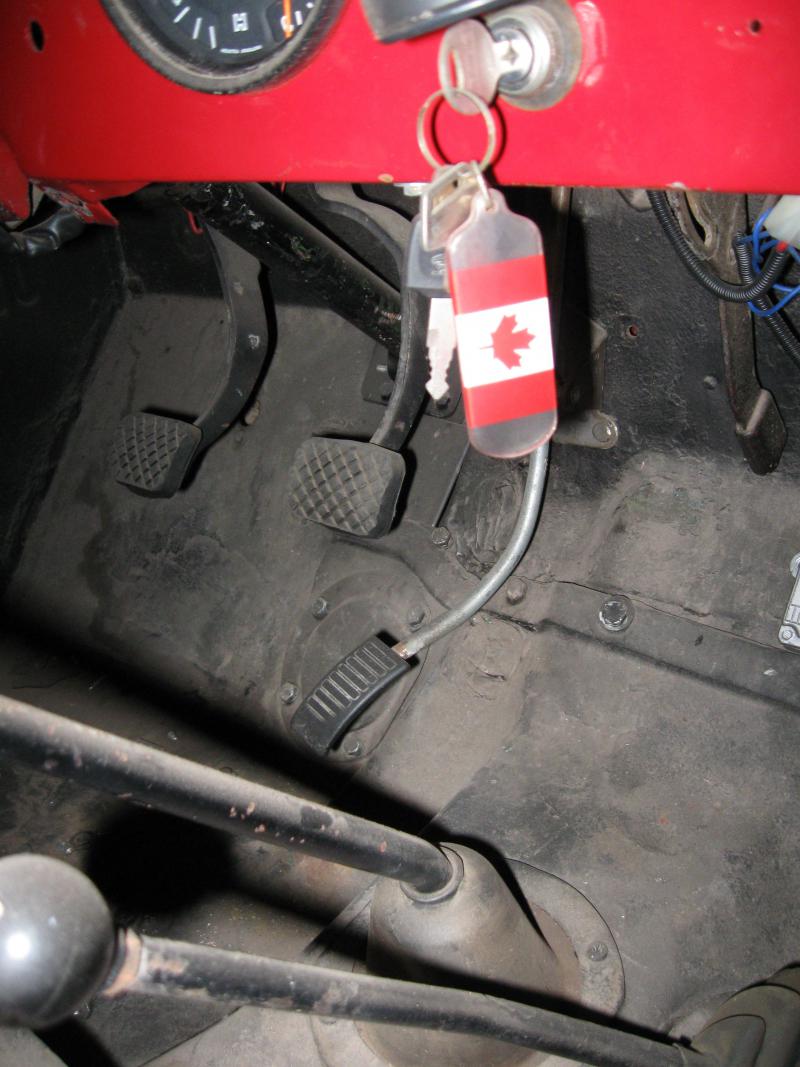

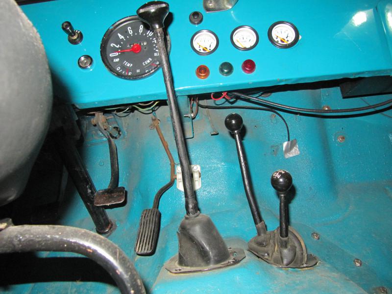

Alguém teria fotos do pedal de acelerador do chevette instalado no CJ-5 pra fazer a grande gentileza de postar? Precisava ter uma ideia antes de partir para adaptação...

Não é o pedal do chevete, é pedal do escort com algumas adaptações.. mais talvez sirva como um norte pra sua adaptação..

Anexo 371288Anexo 371287Anexo 371286Anexo 371285
Bercan,pelo menos quando adaptaram falaram que era do chevette,espero que ajude.Anexo 371297Anexo 371298Anexo 371299Anexo 371300Anexo 371301

Podendo ajudar pode sempre contar... a adaptaçao não fui eu quem fiz, foi meu meca qdo colocou a DH no jeep, porem sei que ele solsou daki, soldou dali, entortou a haste e fez a adaptção na ponta do pedal pra prender o cabo, talvez a do chevete nao tenh tantos ajustes assim pra fazer, mais se for ao FV com o Jeep, vai testando na hora qual vai dar menos trabalho pra adaptar... eu tentei a sapata de opala mais nao gostei (aquela que fica presa no assoalho) fica a dica..

Bom, neste fds coloquei em prática a adaptação do pedal de acelerador do chevette, ficou excelente, parecido com os aceleradores rápidos que são colocados em motos. O curso de aceleração ficou muito bom, cerca de 3 cm esticando o cabo e a borboleta do carb bate de batente a batente.
Material utilizado:
- Pedal de acelerador do chevette;
- Cabo de acelerador da Honda XLX 250;
- Mola de retorno do Fusca;
- Came de aceleração de um carburador VW.
seguem as fotos!
