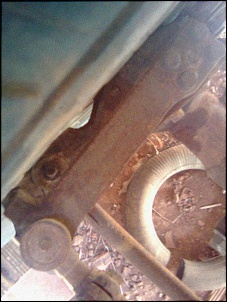

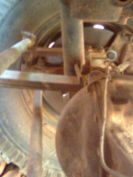

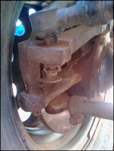

    Pessoal... tenho até certo receio de postar aqui minhas adaptações (pcausa das pedradas, sabe? - hehehe), mas resolvi enfrentar as críticas e postar aqui a minha solução "by myself" para reduzir ao mínimo o esforço nos parafusos do "castelo" do munhão, e também reduzir ao mínimo as movimentações do Hi-Steer...
    Como vcs podem ver na foto, o meu munhão direito já era adaptado com um furo a mais para a instalação do sistema de direção com a barra "munhão - Setor de direção" ligada nele, sem utilizar o terminal duplo...
    Com a instalação do Hi-Steer (porcausa do SPOA), resolvi pegar um terminal de direção (porcausa de sua forma cônica e porque o furo a mais no munhão também era conico, evitando folgas) e soldar em um suporte prolongador (para que a ponta conica do terminal chegasse até o braço), que por sua vez seria soldado ao braço do Hi-Steer... para montar e desmontar o sistema é relativamente fácil, além dos quatro parafusos do castelo do munhão, basta retirar a porca do terminal de direção que eu soldei no Hi-Steer....
    Observações pertinentes:
    1. A barra que eu montei o Hi-Steer tem a mesma espessura do castelo.
    2. A parte cilindrica de centralizar o rolamento de munhão que havia no castelo original foi reproduzida na nova barra, sendo que esta parte "atravessa" a peça é foi soldada dos dois lados.
    3. As medidas foram reproduzidas "à risca" (palavra do Torneiro Mecanico e do paquímetro dele).
    4. O furo feito no braço Hi-Steer também é cônico, tal qual o furo do munhão.
    5. Em breve, com a instalação do setor de direção do maverick (atualmente, uso do Opala mecanico), será feito outro furo conico no Hi-Steer, mais próximo do centro de giro, para ampliar a capacidade de giro por voltas do volante.
    PessoALL, desculpem o barro, a oxidação e a falta de esmero nas peças, prometo que um dia ficará tudo "bonitinho" pra sair numa destas "revistas de 4x4" hehehehe
    Espero que ajude alguem! aih estão as fotos.
    Santoro, vc havia pedido fotos, aih estão!
    Leopoldo, será que era isso que vc tava falando no outro tópico? faz uma "vista grossa" aih com os cortes e cordões de solda ok? rsrsrs

    marcos ,mto bom , vlw pelas fotos, sabe me dizer que material vc usou para fazer o eixo do rolamento que prende no castelo ? teria alguns desenhos com medidas etc ?
    Sua solução é boa, acredito que era exatamente isso que o leopoldo estava comentando, so por curiosidade, seus furos do castelo como são ? possuem rosca tb ? abraço
    Santoro, isso daih é tudo que meu antigo professor de Escola Técnica falou pra eu NAO fazer de maneira alguma.... rsrsrs a construção deste braço foi feita "transportando" as medidas do castelo original (inclusive furação) para o Hi-Steer... o material utilizado foi aço 1040 (nao estou muito certo... aproveitamos ele de uma chapa que havia lá no torneiro). Basicamente, a parte que fica sobre o rolamento é "exatamente" (reparou as áspas?) igual ao castelo original, com a diferença de ter o alongamento para fixar o terminal de direção.... desculpe mas nao tenho as medidas... A altura da peça é igual a altura do castelo original, esta foi a minha preocupação...

    Seguinte.. no meu caso, o Hi-Steer foi feito para possibilitar a conexão entre o setor de direção e o munhão, pois o feixe de molas em posição SPOA fica bem no meio do caminho, inpossibilitando a montagem! daih, resolvi partir para UM único Hi-Steer, pois na época que fui "estudar" um pouco sobre o tema, percebi que existe um "ângulo de Ackerman" que nao pode ser reproduzido quando usamos dois Hi-Steer, pois há a necessidade de que eles sejam curvados para fora, justamente onde fica o pneu... se este angulo Ackerman nao for feito, haverá diferença no angulo de giro das rodas com relação ao diametro da curva, sacou? depois, com a barra de direção no lugar "original", durante todos estes anos eu nunca bati ela, e falar que ela fica mais exposta... bom, nao concordo muito, pois pra mim ela fica tao exposta quanto num jeep original, já que sua altura com relação ao solo é a mesma, e com relação ao eixo também... a única parte que ela ficaria um pouco mais vulnerável é onde haviam molas para as proteger... entao resolvi correr o risco... afinal de contas, como dito aqui no fórum: "Nao existe almoço grátis"... entre correr o risco de entortar a barra de direção e a certeza de tirar a geometria de curva do jeep... fiquei com o primeiro.

    MARCOS, boa noite
    É quase isso, mas NÃO é isso.
    Acontece essa conecção entre o steer e o braço original do munhão e nada é a mesma coisa.
    Não há funcionalidade dessa sua proposta uma vez que as forças laterais vão deitar o eixo. O seu pino de ligação pode ser entendido como viga alta e viga alta enverga sob a carga na ponta.
    OLHE o meu desenho e entenda a diferença.
