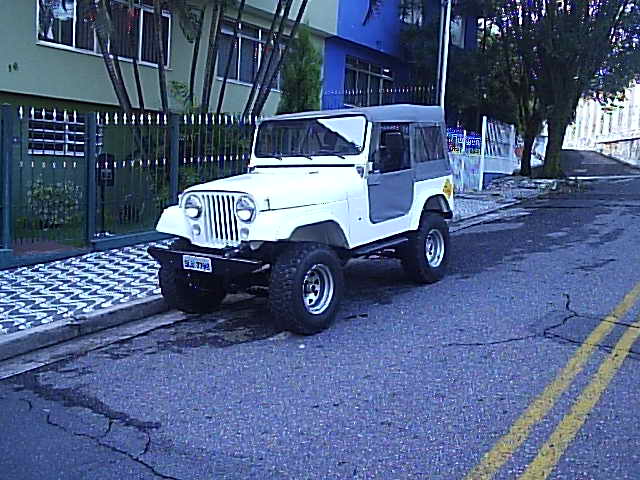

    Cabura,
    parabéns pela escolha da carroceria da Fiber 4x4, é muito boa. Tenho em meu CJ5 1982 a 5 ano e esta perfeita.
    Veja algumas fotos
    Boa sorte,
    Bobby Pai

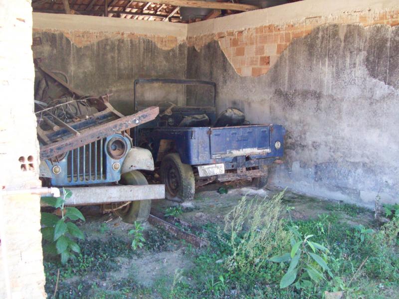

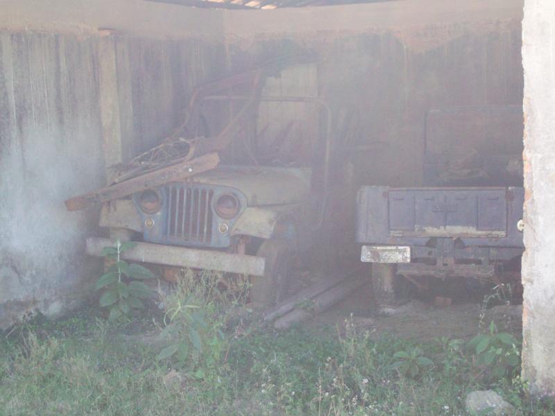

    Mas para vcs de BH,,estive em ouro preto em maio/09 e fui até Lavras Novas dar um passeio(sempre vou lá quando vou em ouro preto),e ví em um galpão(garage sei lá) dois jeep abandonados e mais um chassi.
    Não tive tempo para localizar o dono,mas para as duas pessoas que perguntei...não me informaram ou desconversarão(quê que esse cara quer saber!!!!)
    segue as fotos:
