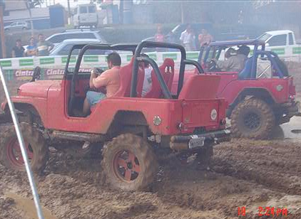

    E ai pessoal, to com a ideia de montar um jeep willys 1951 com as rodas aro 18, como mostra a foto postada, essas rodas sao feitas ? o pneus se nao me engano sao os dianteiros do trator, nao sao ? (desculpe a falta de conhecimento)
    Tambem queria saber se precisa fazer mudanças na suspencao, parece que esse jeep esta com mola, aguardo respostas de voces.

    Uma vez pedi ajuda em uma chácara, pois estava sem gasolina e para minha surpresa o dono tb tinha um jeep 51 e que estava com rodas iguais ou maiores, não me lembro bem, mas sei que eram bem grandes e os pneus de trator.
    A suspensão estava original sem nenhuma alteração, só as rodas eram grandes mesmo. Só não sei como ele andava!

    falando assim por cima !!!
    fazer Spoa e uns calços de carroceria os pneus ja devam "caber "

    Colocar spoa ? na minha opnião eu achava que um jumelo mais alto e um calço na carroceria ja era suficiente, mais essa é minha duvida, eu queria saber se só isso é realmente suficiente.

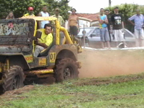

    Mais uma foto de um jeep com essa roda.

    Ué... mas esse daí da foto num é spoa?????
    abraços quase dizendo para o amigo pesquisar no fórum sobre jumelos maiores

    vamos lá !!!! sobre o que fazer eu te passarei uma dica se vc não quizer mecher
    com seus molejos originais dá pra colocar essas rodas tranquilamente apenas
    fazendo Spoa e trocando seus calços por outros maiores !!! e acho que uma
    boa lixadeira tambem agora quanto ao kit toyota seria uma opção melhor
    pois sua susp passaria a trbalhar melhor e seu jeep ficaria mais macio
    mas memso assim vc teria que fazer spoa para acomodar esses pneus
    só trocar a susp não resolveria seu problema !!!!
    quanto ao kit fess = Gambiarra
