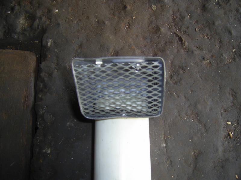

    Snokel de PVC.....

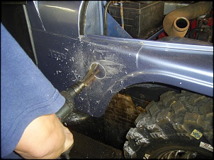

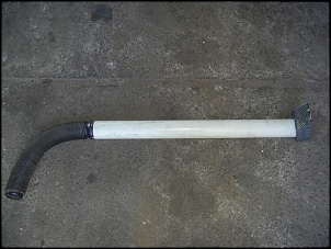

    Olha só fiz um snokel com um PVC.... ficou maneiro.... super legal.... uma braçadeira, um cano de Pvc, um litro de óleo vazio, uma mangueira de F1000, uma furadeira.... e muita disposição...

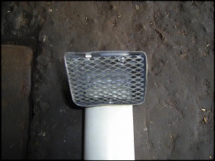

    Mais fotinhos....
    Miniaturas de Anexos Miniaturas de Anexos Snorkel De Pvc Para Cj5?-pic_0007.jpg   Snorkel De Pvc Para Cj5?-pic_0008.jpg   Snorkel De Pvc Para Cj5?-pic_0009.jpg   Snorkel De Pvc Para Cj5?-pic_0012.jpg   Snorkel De Pvc Para Cj5?-pic_0014.jpg

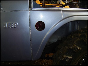

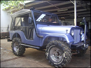

    Citação Postado originalmente por Thiago Rodeghel Ver Post
    Bom ficou... mas estou sem fotos detalhadas
    O capô do meu CJ5 é igual o militar, tem uma tampa na lateral, para passagem da mangueira para fazer a instalação do snorkel então foi simples.
    Só tenho uma foto preto/branco de um amigo que tirou e enviou pra mim. Dá pra ver a altura que ficou o snorkel, deve estar com 2m de altura ou pouco mais. E como o Jeep está desmontado por causa da reforma... ainda estou sem fotos disso.
    Detalhe da saida original no capô do Jeep 1957. E da tomada de ar tipo ARB...

    Citação Postado originalmente por glaucoras Ver Post
    Caraaaa!! Que alargador é esse que você está usando? Onde comprou??? Eu tb quero! =D
    É da Fiber 4x4, modelo Bushwacker, é para CJ com eixos de Rural ou similares( uso de alargadores) Em Jeeps com eixo original fica ridiculo.

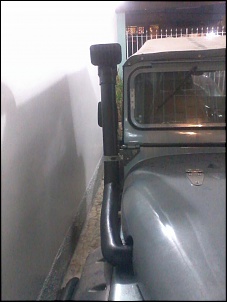

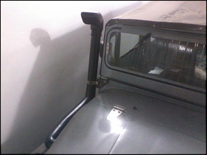

    Snorkel tipo ARB
    Snorkel para CJ5 com capô militar que fiz em casa...
    Com eletrodutos Tigre de 3 polegadas e as curvas de cotovelos de PVC reforçados com fibra de vidro... e tomada de ar que comprei no Garra 4x4. Suporte fiz com uma chapa, fixada no suporte do quadro do parabrisa e braçadeira de mangote. A ultima peça q tive oportunidade de fabricar com meu pai...
    Snorkel De Pvc Para Cj5?-2012-04-08-18.02.03.jpgSnorkel De Pvc Para Cj5?-2012-04-08-18.02.32.jpgSnorkel De Pvc Para Cj5?-2012-04-08-18.02.58.jpg

    Ficou filé Thiago Rodeghel seu Snokel... parabéns.. o meu ainda não coloquei o filtro...
    mais logo sai...

    Opa Valeu Jones...
    Coloca logo o filtro, senão vai moer o motor... Uma dica... coloca da Land Rover defender 90 ou da S10...
