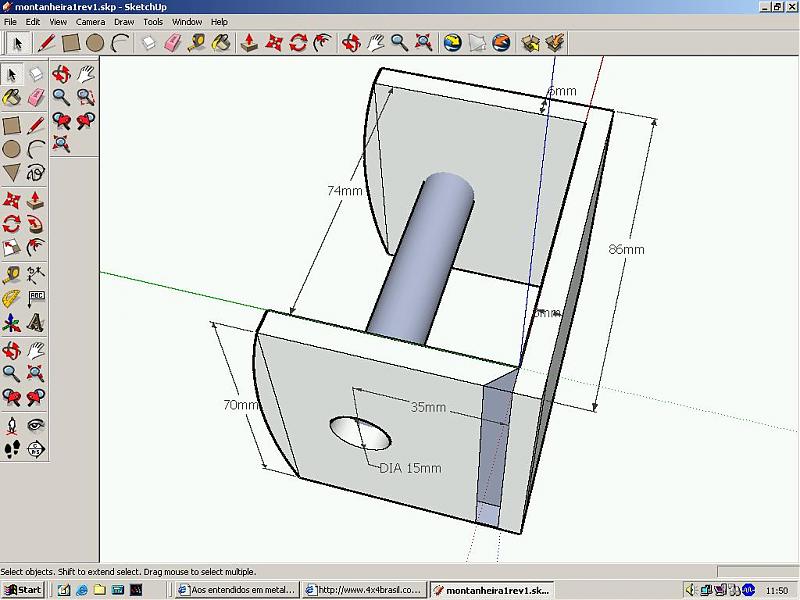

    elmer , ja confeccionei os suportes do feixe traseiro, vou postar uma foto de como ficou, agora vou fazer os jumelos e os dianteiros, sabe me dizer a espessura do jumelo da toy ? será que 1/4 fica bom tb ou eh melhor fazer essa de 3/8 ? irei fazer de aço inox essa peça . cortei todo o material num CNC plasma e soldei com Tig, fazendo um chanfro em V , ficou 10.

    Santoro, que programa é esse que tu usa:
    http://www.4x4brasil.com.br/forum/at...5&d=1212158857
    Tenho vontade de aprender a mexer com isso pra projetar algumas peças, o q vc sugere ?

    elmer esse programa eh chamado google sketchup, eh da google, e o melhor , eh de graça , procure por sketchup q vc acha, mto facil de se usar ! eh otimo pra modelagens 3d etc.
