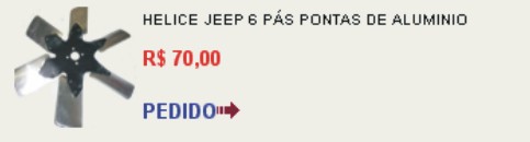

    Hélice do radiador com 6 pás
    Alguem já experimentou trocar a hélice original (4 pás) do radiador do motor bf161 por uma hélice de 6 pás em alumínio? Melhorou o resfriamento (temperatura) do motor ou apesar de ter duas pás a mais náo muda nada??

    Da última vez que procurei essa hélice estava 200 reais...mas entes era 70!
    Citação Postado originalmente por Sidnei Ver Post
    Sidnei... de forma um tanto simplista, eu diria que a tendência seria a de melhorar 50% o fluxo de ar para o radiador. E como o aluminio é mais leve do que o material originalmente usado, apesar da área maior de hélice o esforço sobre o motor não deveria aumentar. Mas posso estar falando uma grande besteira pois, foi o que de imediato me veio à cabeça...

    Zepi,
    Este é o preço atual sim.... peguei no site da DDA.

    Eu também acho que é mais ou menos por ai... acredito que essa hélice deve puxar uma quantidade maior de ar, mas será que ajuda a deixar a temperatura mais estável, ou estarei trocando 6 por meia dúzia...

    Sidnei,
    eu acredito que melhore, sim.
    Afinal de contas, se puxar mais ar, deve refrigerar melhor.
    Eu não sabia dessa possibilidade e acabei instalando uma ventoinha elétrica - acho que da L200, sei lá. Vou testar hoje, quando meu CJ sai de uma internação de 2 meses na Clínica PRAIASECACUSTOM4X4 de Saquarema. Instalei a elétrica mais porque queria tirar a mecânica e aliviar uns 2 ou 3 cavalinhos do motor, mas o meu assessor para assuntos aleatórios de mecânica 4x4 acabou me convencendo a deixar as duas ventoinhas. Talvez ainda tire... vamos ver.
    Estou ansioso para saber o resultado do teu experimento com essa hélice de 6 pas. Acho que você está trocando 4 por meia dúzia !!!

    Quem quiser ter uma hélice mecanica mais eficiente mesmo, vá a um desmanche e compre uma de landau do modelo que se ajusta conforme a rotação(FLEX FAN). Não esqueçam de comprar também os espaçadores que podem ser necessários. Os parafusos, recomendo que comprem os allen 1/2 rosca, de comprimento conforme determinado pelo eventual espaçador.
    Essa é uma hélice com as pás em aço mas são laminas extremamente finas e flexíveis que ajustam a curvatura conforme o motor acelera ou desacelera. Inclusive diminui o ruído. Foto de uma similar:
    Como ela funciona?
    Em baixa velocidade ou com o jeep parado, a curvatura é máxima e provê o máximo fluxo de ar. Ao acelerar, as laminas ficam quase planas, oque compensa o ar de impacto (vento relativo).
    A de 6 pás em alumínio é uma opção, porém fiquem atentos: há diversos relatos das pás destas helices sairem voando e inclusive cortarem o capô do jeep. É lógico que isso está ligado a praticas não ortodoxas de instalação quando acabam forçando as pás (que entortam) ou a quem desentorte uma pá (aí ela trinca).
    Se bem que com a idade, ela trinca mesmo e isso eu já ví pessoalmente.
    É por isso que os manuais sempre recomendam, ou melhor ... mandam ficar longe do plano de qualquer hélice em funcionamento.

    Quem quiser ter uma hélice mecanica mais eficiente mesmo, vá a um desmanche e compre uma de landau do modelo que se ajusta conforme a rotação(FLEX FAN). Não esqueçam de comprar também os espaçadores que podem ser necessários.Os parafusos, compre os de aço allen 1/2 rosca de comprimento necessários depois de determinar o comprimento ddo espaçador ... se necessário.
    Mestre Leopoldo,
    Considerando que a hélice de alumínio é de boa qualidade e instalando de forma correta e sem gambiarras, será que terei uma eficiência maior na refrigeração, digo, meu motor trabalhará numa temperatura mais constante?
    Sidney, bom dia
    1° volta no meu último post que adicionei informações importantes.
    2º a hélice só existe para manter o ar circulando com o jeep parado ou em baixas velocidades. Se vc sempre rodasse na estrada, não necessitaria dela.
    3º não é a hélice que fará ele ficar constante ... ou quase. É a estabilidade do motor numa rpm só.
    4º em termos de eficiênca, não tenho dados tecnicos de comparação, porém, toda hélice de pás fixas tem um ponto ótimo de rpm e a de 6 num determinado ponto pode ficar pior que a de 4. Neste quesito, a FLEX ganha.
    5º pense num detalhe intrigante: independente do valor ($), a FORD não instalava mais a de 6 pás e ouvi um zumzumzum(não me lembro de quando nem exatamente de quem) que não recomendava mais este modelo. Pode ser o fato de algumas pás terem parado no peito e cabeça de alguém. Tenho certeza que aqui no forum alguém tem algo a contar sobre isso.
    Leopoldo,
    É exatamente nesse sentido minha dúvida.... Às vezes uma determinada peça aos nossos olhos pode nos dar a falsa impressão de que será mais eficiente, mas na prática ou se torna nula ou pior...
    Vou procurar em alguns desmanches aqui da cidade e ver se encontro essa hélice do landau (flex), mas acredito que deve ser "mosca branca".
