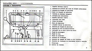

    Foto do painel
    Colega, você pode procurar por manuais do jeep, aqui mesmo no fórum. Acho que essa página ajuda você.

    Valeu Willys, melhor que isso só um painel de fabrica montadinho... Queria saber as posições dos elementos para montar o painel o mais proximo do original possivel. Vou te colocar na lista de créditos / agradecimentos qdo o Mazaropi ficar pronto... Abçs.
