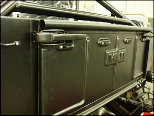

    Fechadura para tampa traseira do jeep
    Amigos boa tarde, eu procurei por muito tempo algo relacionado a travas (fechadura) para tampa traseira do jeep willys mas não encontrei nada e gostaria da ajuda de vocês para eu achar o que procuro, segue a baixo.
    Estou tentando mudar a trava da tampa traseira do jeep que hoje é preza com parafusos e para eu poder abrir ela tenho que ficar tirando esses malditos parafusos, o que procuro é algum tipo de trava que seja muito mais rapido para abrir a tampa, vi em um jeep uma vez um tipo de trava que parecia um pino com mola e puxava um anel que abria facilmente e era uma de cada lado.
    Se puderem me ajudar ficaria muito grato, pois gosto de passear e levar meu cachorro boxer junto e com isso seria muito mais facil o acesso de meu cachorro e para outros fins.
    Se tiverem logas que vendam isso favor deixar o link da loja ou quem sabe algum projeto de alguem que já fez isso.

    Boa tarde,
    O meu tmb é preso port parafusos, mas não faço uso dessa tampa, talvez por conta disso.
    Pensei em por a fechadura da tampa traseira da L200, muito pratico.
    Ou uma mais discreta, porem não sei que tipo de fechadura é essa.
    A peça q vc se refere é mais ou menos isso

    Voce pode usar um trinco com mola. Tem de todo tipo no mercado.

    Esse último que o Ian postou, na hora que bati o olho, pensei em fazer com um cinto de segurança velho fixando a trava na tampa e a presilha no paralama...
    Exatamente, tipo esses
    Fechadura para tampa traseira do jeep-t2ec16dhjgqe9nombt4hbqfj8zfklw-60_35.jpg
    Então Tuna é essa a ideia, acredito q seja mesmo um sinto de segurança.
    Lembra os cintos dos fusquinhas.

    Ola..gostei dessa ideia do cinto de segurança...muito interessante e com certeza melhor que tirar parafuso....

    Realmente uma boa idéia, irei procurar algo que caia bem e ver se da certo..^^
