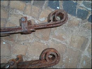

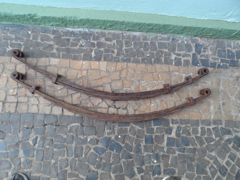

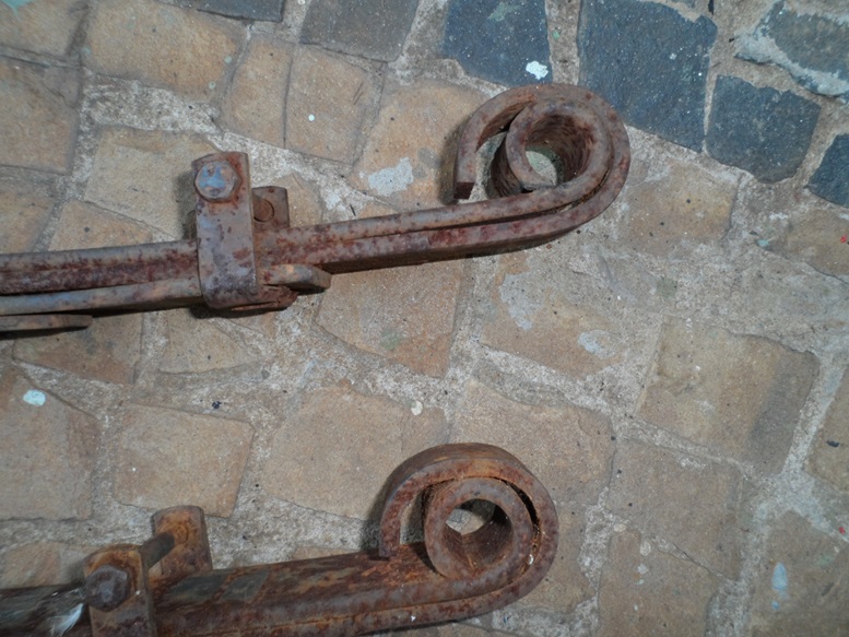

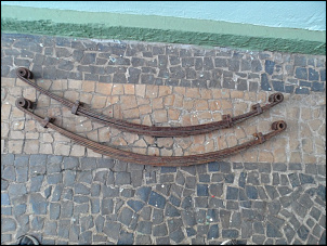

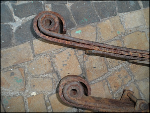

    Olá Pessoal! Vejam os feixes de molas...
    Diferenças:-
    Na traseira deste Jeep 1951
    Feixe são 12 laminas;
    Possuem 5mm de espessura;
    Comprimento insuficiente, o jumelo está trabalhando 45 graus para dentro.
    Pinos traseiros 9/16 (14mm);
    Buchas metálicas;
    Olhal 22mm
    Jumelo de duas chapas;
    "Novo":-
    Feixe com 7 laminas;
    Possuem 6mm de espessura
    Comprimento maior, suficiente para o jumelo ficar 45 graus para a fora
    Deste novo estou pensando em aproveitar as 3 primeiras laminas.
    o restante tudo do que já está nele.
    Montar os feixes 11 laminas do lado esquerdo e 10 do lado direito
    Ainda não decidi, mas estou entre a montagem normal ou variação do "método KIM" substituindo os espaçadores metálicos por pvc tubo de esgoto 100 tigre e pontinha virada.
