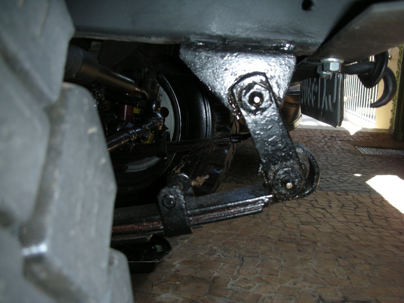

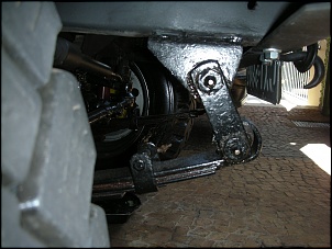

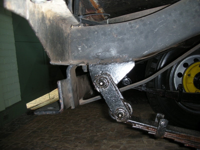

    Olá Pessoal!
    Venho pedir ajuda!
    Meu Jeep é 51!
    Os jumelos não são originais
    As buchas são de metal, nunca troquei, já desmontei e arquei as molas umas duas vezes!
    O Jeep é sempre muito duro! Até aqui achei que fosse assim mesmo!
    Gostaria da ajuda de voces para saber se tem algo errado que esteja prejudicando o funcionamento!
    Não pretendo melhorias com modificações extremas, exemplo instalar molas de Band, ou de S-10, espirais, bolsa de ar, etc...! Também não é minha intenção substituir tudo para voltar ao original!
    O que me interessa é saber se existe algo que não foi montado corretamente ou mesmo se estas peças estão muito erradas!
    Já aconteceu, uma ou duas vezes, do jumelo traseiro virar para cima e ficar preso, mas foi só isso!
    Lendo aqui parece que o angulo não está correto.
    Seguem as fotos dos jumelos traseiros
    E dianteiros
    Abraço a todos Aristides Júnior

    Bom dia Aristides;
    Como já mencionei o jumelo não pode ficar para dentro do feixe, nessa posição ele pode "travar" a suspensão. O 51 tem a montagem das molas diferente dos demais posteriores, ele repete a montagem dos jeep que foram à guerra (42 etc) ou seja o jumelo das molas dianteiras está na frente, seu jumelo não é o original, mas não tem problema, apesar de achar o jumelo aberto bem legal.
    Mas pelas fotos, o seu dianteiro está ok, para a frente. Mas o traseiro está para dentro, ai vem duas hipóteses:
    1 O feixe traseiro foi mudado (o comprimento dos feixes dianteiro e traseiro são diferentes, o traseiro é maior);
    2 O ponto fixo do feixe traseiro foi modificado para molas maiores e ao retornar com as molas originais o jumelo ficou para dentro;
    Faça as medições e verifique se houve isso mesmo. Infelizmente não tenho as medidas de comprimento dos feixes do seu modelo, nem do meu tenho, até seria interessante, e lhe ajudaria, mas essa eu fico devendo.
    Bom, é o que posso ajudar nesse momento. Grande abraço amigo.
