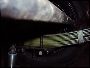

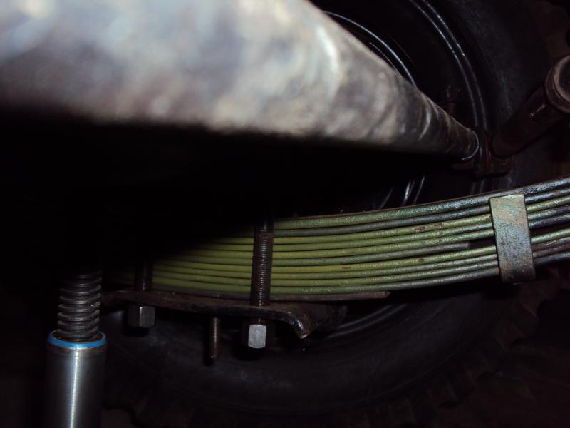

    Jeep pulando igual cabrito-feixe5.jpgOTE=Kim;1663564]Caro vavarusso!
    Apesar de as molas estarem boas, sendo original, não deve retirar três lâminas do feixe original Willys.
    3 lâminas é muito, tendo em vista, que as molas são estreitas e finas, em comparação com as lâminas da Toyota.
    No seu caso, retiraria somente a 3a lâmina de cima para baixo, mantendo todas as demais, ou colocaria espaçadores de 1mm entre as lâminas, respeitando a não colocação entre a 1a e a 2a.
    Kim.[/QUOTE]
    Amigo KIm fiz assim. o que vc acha? Tentei postar fotos a net nao deixou.
