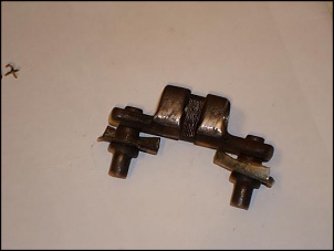

    Não sei qual é o nome certo dessa peça, mais o problema é o seguinte.
    Continuando minha saga pra instalar a caixa de direção do opala, veio junto com ela uma peça que esta na foto abaixopara ligar a caixa a barra de direção e meu mecanico falou que falta uma parte dela, alguem tem alguma foto disso para eu ver como que é instalado ou dar uma consultoria do que esta faltando.
    Valeu pessoal,

    Citação Postado originalmente por wcas Ver Post
    Valeu pessoal,
    WCAS,
    Esta peça é composta por um disco de borracha que tem a função de absorver vibrações decorrentes da barra de direção.
    Não é difícil encontrar esta peça não. Em qualquer loja de peças de carro, pede a junta de ligação da coluna de direção do Opala que vai ser mole.
    A foto que eu tenho tá meio longe, mais você pode reparar na peça em questão bem abaixo do servo freio.
    Espero ter ajudado.
    Dirceu

    Wcas,quando eu instalei dh no meu jipe tambem tive o mesmo problema.Coloquei essa peça que chama-se "junta elástica".
    Essa parte que você postou chama-se "Acoplamento da direção",e a parte que está faltando chama-se "junta elástica" você terá que comprar o reparo da junta elastica, pois esta faltando a parte da borracha.
    No meu jipe eu tirei a junta elástica(a parte de borracha) a coluna ficou mais firme,sem folga,usei somente a parte da estria.
    Estou sem maquina pra tirar foto minha irmã foi embora e levou, assim que puder eu tiro e posto aqui.
    ...Abraços.

    É isso que ta me deixando com duvida, esta peça veio acoplada na ponta da caixa de direção e o mec. falou que esta peça é pra ligar a barra com as cruzetas na caixa de direção, to colocando uma foto com indicação pra facilitar.
    wcas,
    Esta peça é para ser montada no final da coluna de direção do Opala (vide a foto que eu postei - a peça está montada na barra de direção da coluna do Opala). A ligação na caixa de direção deve ser feita por uma junta, tipo cruzetas, com atuação mecânica.
    Neste final de semana, vou tirar umas fotos do sistema completo do meu jeep e posto aqui para você...
    Dirceu

    Como vai DJunior.
    Eu tirei a borracha justamente por causa dessa junta tipo cruzeta que você citou. Achei que a coluna ficou mais firme sem essa borracha, pois usei os dois lados da junta tipo cruzeta(tem um nome proprio mas eu não lembro o Leopoldo falou aqui).
    Se você reparar ela trabalha só na parte que não tem parafuso,então quando eu estersava o volante a coluna pegava no coletor de escapamento,foi ai que resolvi tirar a borracha.
    Mas não tenho nada contra usar a junta elastica, tirei por nessecidade

    Agora eu entendi qual foi o seu problema...
    Para evitar colisões, eu criei uma bucha com engraxadeira, limitando assim o deslocamento lateral da barra de ligação.
    Amanhã, vou tirar umas fotos de todo o sistema que eu criei e posto aqui no forum.
    Dirceu

    Boa noite.
    A coluna de direção está presa ao painel do veículo (por exemplo um landau) através da capa da coluna. Dentro desta capa, existem alguns rolamentos de esfera. A coluna é imóvel na relação longitudinal com a capa, ou seja, somente o giro da barra é possível. A capa está presa à carroceria.
    Entretanto, a coluna move-se com a carroceria ..... a carroceria se move em relação ao chassis, por causa das geometrias e coxins envolvidos.
    A função desta borracha é:
    - absorver os movimentos da carroceria (e então do barramento) em relação à caixa de direção, que está presa ao chassis.
    Nada a ver com vibração.
    SE vc remove a borrachinha e não provê meios do sistema articular (e isto é possível usando pelo menos uma cruzeta e um barramento extensível), poderá ter problemas de coluna de direção engripando, trincando a capa ou o painel, ou detonando o rolamento da caixa de direção.
    Olá Wcas,
    no meu jeep eu coloquei assim.
    eu coloquei uma junta estriada deslisante.
    É apenas uma sugestão.
    Ja coloquei em muitos jeeps e ficaram muito bom.
    Um baraço.
