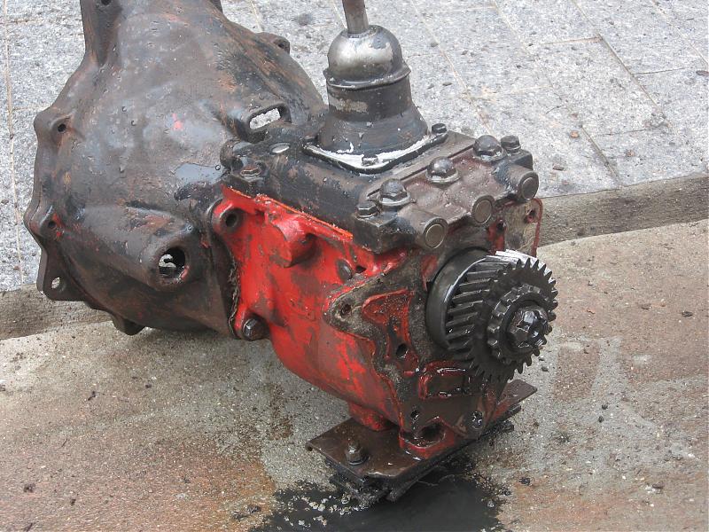

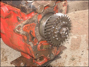

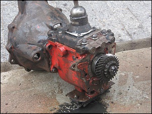

    Preciso de ajuda - Esta engrenagem é parte do câmbio ou da reduzida ? ( ver fotos )
    Opa ! Tudo bem !
    Este final de semana baixei o câmbio separando-o da reduzida eme deparei com a seguinte dúvida. esta engrenagem é parte da reduzida ou do câmbio ? Alguém pode me ajudar...
    Talvez pareça meio óbvio mas sou leigo..querendo aprender mais...
    abçs
    Fabio
    essa engrenagem e a que faz o acoplamento do cambio na reduzida , se vc reparar, quando vc desmonta a caixa q vai fazer a separação , vc tem q abrir akele tampao da reduzida e soltar essa engrenagem para que vc possa soltar as 2 caixas.

    Eu realizei exatamente isto que comentou durante a desmontagem . Como estou vendendo a reduzida, fiquei na dúvida se esta peça faz parte do conjunto da reduzida ou do conjunto do câmbio. ???

    Pessoal, vendi a reduzida, desmontei ela do câmbio e não sei se devo repassar esta engrenagem ao comprador pois não sei se é parte do câmbio ou da reduzida. Alguém pode me orientar ? ( ver fotos )

    Rossi: Essa engrenagem chama-se"engrenagem intermediária da reduzida"
    pois essa não pertence ao cambio.Dependendo do carro que for usar esse cambio nâo vai prcisar dessa engrenagem (se ele for 4x2 apenas).
    Inclusive essa engrenagem e encontrada na pagina de "Transmissâo" nos catalagos de peças automotivas separadas da pagina de cambio
