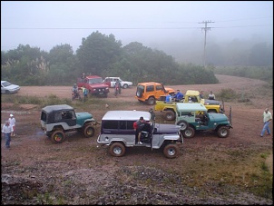

    E ai beleza vai umas fotos do que tu perdeu em canguçu...quem sabe na próxima... me avisa qdo a viatura estiver pronta...
    foto 1 ajuntamneto no meio do trajetp para começar o barro (o meu é o da capota de aço na frente com opla 6 3.800)

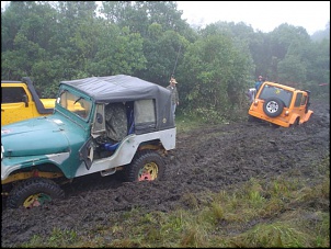

    foto2 chico com sua mana de puxar trolher....(outra mania é puxar trator)

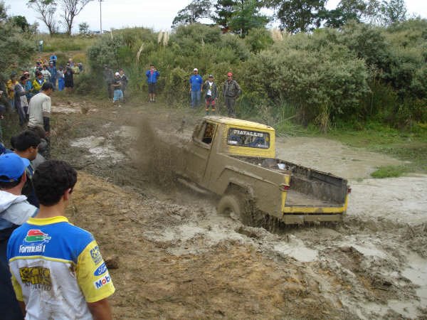

    foto3 eduardo assoprando seu 4.9 i
