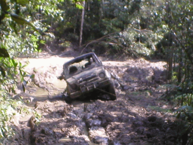

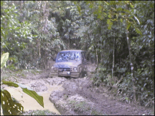

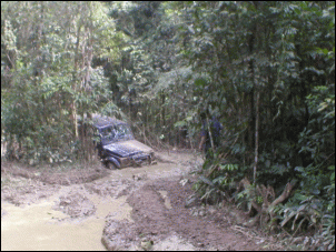

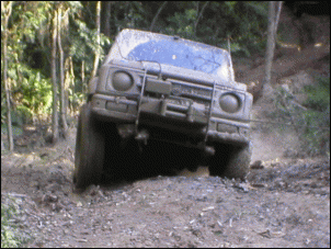

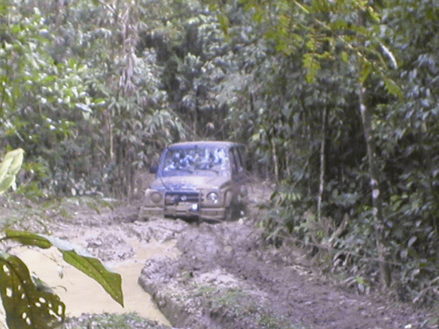

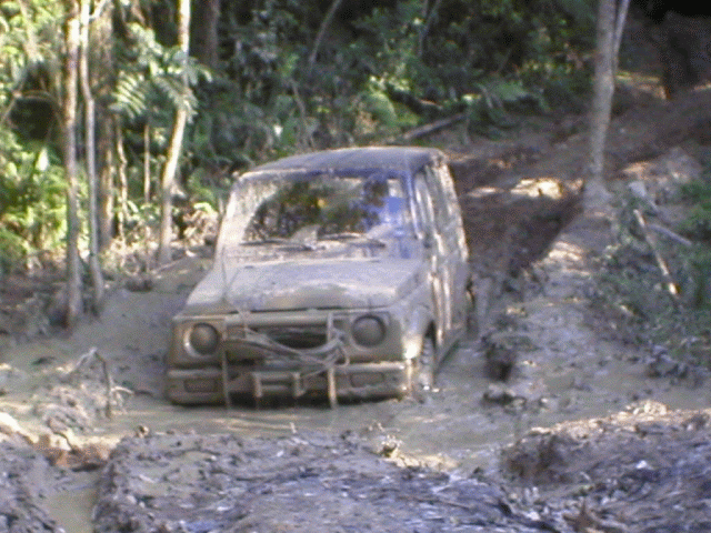

    Instalamos o guincho no samurai no sabado, acabamos +/- 19:30. Daí fomos testar ele no domingo na xiboca, entrando em algumas partes que nunca tinha ido antes. O guincho foi legal, só no final que ele deu uma parada, o motor estava frio, acho que tinha esgotado a bateria, deixamos carregar um pouco a bateria e depois voltar a puxar normal, isso depois de usa-lo varias vezes. Estavamos em um Rocsta com warn 8000 e o samuca com hdw 9000. A unica coisa que não gostei foi a trava p/ soltar o carretel, talvez passando ela pra cima como o Wallace fez no dele melhora. Mas mesmo assim o do warn é bem mais pratico, é só virar a alavanca e o hdw precisa rodar a peça e pra frente ele pega no parachoque, mas facil de resolver. E no final ele teve que puxar o meu pra traz pq. apagou o motor e não queria mais pegar.
    Ae vai umas fotinhos.......
    No meu ponto de vista ele está pouca coisa abaixo do warn, mas vale a pena.

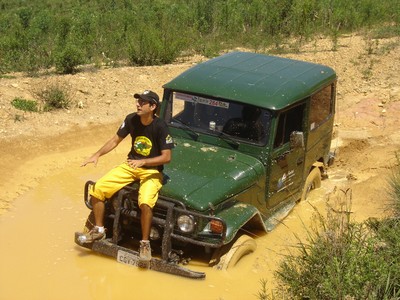

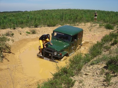

    Galera,

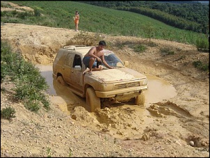

    Neste feriado fiz meu HDW "funfar".
    Fui com uma galera de toyoteiros pra Poços de Caldas - MG, havia instalado o guincho 2 dias antes, optei como suporte para o guincho aquele da keko mesmo, embora tenha ouvido opiniões boas e ruins não me decepcionei, vale pela facilidade de instalação e o custo/beneficio (R$ 70,00 em sampa). A chapa me pareceu grossa o suficiente para agüentar o tranco.
    Não foi nenhuma trilha pesada, até porque essa não é minha intenção, queria um guincho pra me tirar de enroscos e brincar com a galera.
    Acho que puxei umas 5 bands e uma Hilux, em todas as vezes o guincho cumpriu muito bem sua função, o aquecimento dele surpreendeu positivamente a todos, em um momento puxei 3 bands continuamente, o guincho nem morno ficou...... Isso foi o que mais surpreendeu a min e o pessoal.
    Miniaturas de Anexos Miniaturas de Anexos GUINCHO HDW 9000G-foto_3_165.jpg   GUINCHO HDW 9000G-foto_2_899.jpg   GUINCHO HDW 9000G-foto_1_796.jpg
  • #36
    Mais fotos,
    Lembrando que essas toyotossauras pesam 2 toneladas, com lama até o chassi então.....
    Resumindo: O guincho atendeu minhas espectativas e possui ótima relação custo e benefício.
