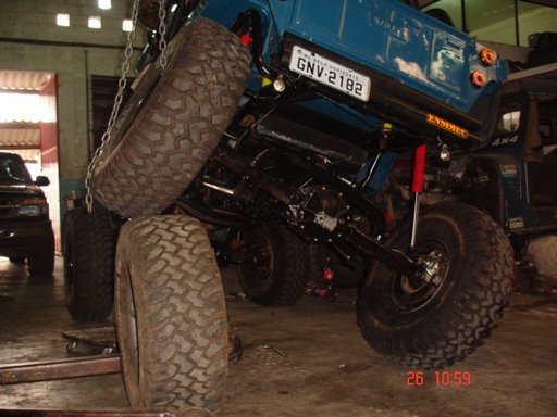

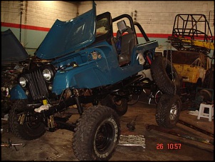

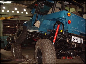

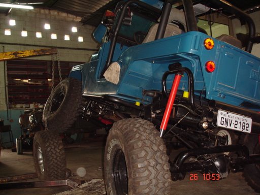

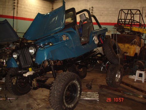

    Começo de Dezembro acabei a primeira parte da reforma do Vovozão.
    Foi refeito todo o chassis reforços, carroceria, suspensão, freios, direção, etc
    Montei o meu atual Powertrain no carro pra testar o que eu tinha feito até agora. Só que, como já era de esperar, o motor OHC 4cc a alcool com a caixa 4 marchas original não tá empurrando o conjunto novo. ( pneus 35, eixos de rural, bloqueio 100% diant e tras full lock fase IV + 4link na traseira com Air Fux e Spoa na diant e freio a disco nas 4 rodas + dir hidráulica com setor da S10) O carro parece um Uno Mille pra andar!!!!
