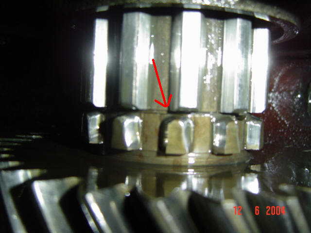

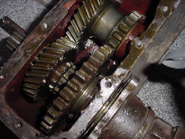

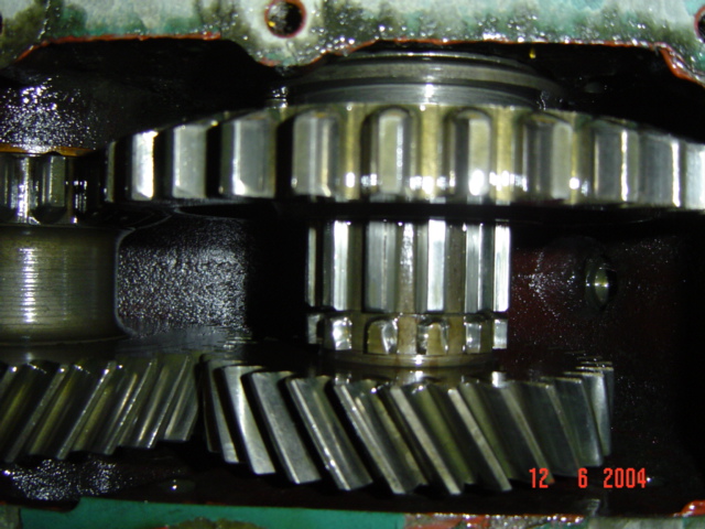

Depois de tudo pronto fui dar a primeira volta e aconteceram dois "pepinos", a ré estava escapando e a alavanca menor (reduzida) pulava. Fazer o quê...toca desmontar tudo de novo. Tirei o câmbio, troquei os eixos do carretel e ré, engrenagem da ré, entre outras coisinhas, vamos ver como ficou agora. Na caixa de redução verifiquei que esta engrenagem da foto está gasta. Mas está mesmo ou estes cônicos nos dentes são assim mesmo? Ainda não vi uma nova para comparar. Alguém sabe dizer?
Cabra, passei por isso mes passado. Abrí o câmbio do BichoGrilo com meu pai e tivemos que trocar eixo entalhado, carretel, e outros. São desgastes como este que nos fazem ficar n mão. Agora, nem toda engrenagem um pouco gasta tem necessáriamente que ser trocada. Caso como o seu, diria que sim pois impacta diretamente no engate da ré, outros podem ser mantidos. O que ocorre é que ás vezes trocando algumas e deixando trabalhar com entalhes novos o câmbio fica um pouco barulhento.
