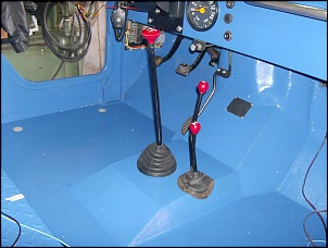

    foto pedal
    Ok, Santoro
    Segue anexo uma foto veja se esta ira ajuda-lo.
    Ps: Estive verificando e so tenho esta foto.
    Sds,

    Detalhe: olhe apenas o pedal de acelerador, pois minha viatura ainda esta muito feia. To cuidando da mecanica primeiro.

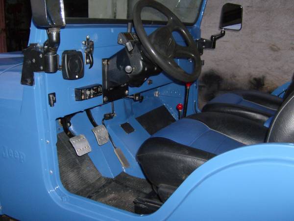

    Pedal
    Ei amigo,
    Eu utilizei o acelerador do Fiat Uno, só que modificado, na foto vc podera ver, nada que não se possa fazer, tenha somente paciencia e capricho.
    Meu Jeep esta com motor GM 6, tive que recuar a "fire wall" 12 cm, e o pedal do acelerador tambem recuou, mas fui experimentando a melhor posição.
    Para vc testar se o pedal calcado até no fundo esta acelerando tudo, retire o filtro de ar, mande alguem pisar no acelerador e observe se a borboleta ficou completamente aberta. Se não, aumente a alavanca do pedal no lado onde o cabo é fixado até obter a abertura total da borboleta.

    Pedal
    Mais uma foto....

    Observe na segunda foto, que retirei a sapatinha de plastico original do pedal e soldei uma chapa de metal, tudo para achar uma posição mais ergonômica.
