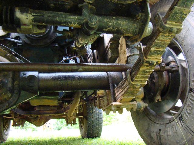

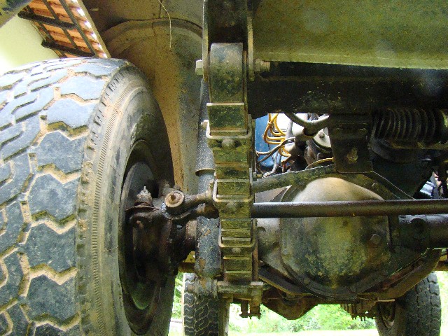

    ola, pessoal !
    tenho aprendido muito lendo o forum, mas preciso de uma ajuda pois sou novado no CJ?.
    Alguém sabe me informar se estes terminais da direção são originais do jipe ? caso positivo qual seria o mais adequado para reposição, do tipo blindado ou com graxeira.
    quanguer outra observação com relação às fotos que estou postando serão de grande valia, pois comprei este jipe recentemente sem um histórico adequado, ainda assim acho que fiz uma aquisição razoável.

    Seu carro esta com a direção mudada, fizeram uma adaptação de direção do vw, acho que e de santana hidraulica, agora quanto aos terminais parece que é o duplo original do jeep, não ta dando para ver direito. Eu acho que são os originais de jeep.
    Verifique.

    os blindados são melhores.
    Seu Jeep está com a caixa de direção adaptada, esse modelo é da linha VW, consequentemente as barras e terminais sofreram alguma modificação.
    vc tem como adicionar uma foto que mostre por cima os terminais da roda direita?

    Sua Caixa de direção foi adaptada de maneira inadequada, a barra de direção que sai da caixa e tá indo pra a roda do lado do passageiro, na primeira oportunidade ela vai estourar sua caixa, pois ela deveria ir pra a roda mais distante que no caso é a do lado oposto. Pois qdo sua suspensão abrir, como a barra de direção é curta a tendência é querer trazer a cx junto, e dependendo do esforço que estiver sofrendo..........ou seja vai f@dEr td.
    O correto seria vc instalar uma barra de apoio com bucha deslizante e jogar a barra direção pra a roda oposta.
    Leia esse tópico inteiro que vc vai descobrir o que fazer:
    http://www.4x4brasil.com.br/forum/sh...instala%E7%E3o
    []s e boa sorte

    amigo LUIS.oliveira poste mais fotos da sua direção, parece que podemos ajudar em ajustes para evitar possíveis quebras.
    poste a foto do terminal que o Elmer pediu:
    "que mostre por cima os terminais da roda direita?"
    e poste a foto do conjunto completo.
    []'s.
