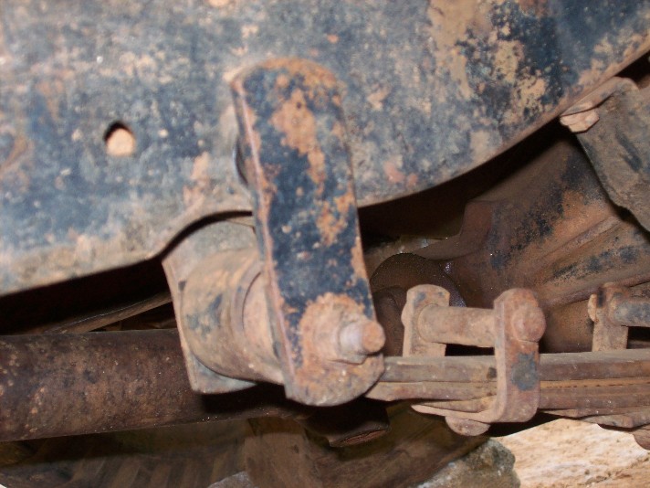

    preciso de fotos do angulo do cardan, da altura do jeep, do angulo das cruzetas, do jumelo e das molas.

    fotos
    Conforme prometido segue anexo as fotos.

    As fotos não mentem:
    O jeep é todo original em eixo e suspensão.
    1- (foto 3) O jumelo do eixo dianteiro, por trabalhar sem o embuxamento comeu a parte de baixo do chassis, pois não existe aquele "arredondamento" de fabrica. VC terá de no futuro bem próximo fazer um reforço com bacalhau de aço por baixo( cinta) pois alí é um local onde nascerá uma bela trinca de baixo para cima que irá fraturar a longarina.
    2- (foto 4) a aparência do chassis inspira cuidados aqui na frente, especialmente na travessa pois ela teima em trincar a longarina nas emendas de solda. Na frente e atrás da grade. Parece que tem uns cordões de solda de reparo lá. INSPECIONE.
    Se esse marrom é ferrugem, cuide desta ferrugem com lixamento, ferrox e pintura.
    3- (foto 1) Não vejo coisa errada no cardan. O óleo pode ter começado a vazar se o jeep estava a muito tempo parado e vc resolveu testar. Não é diretamente o teste em sí que estragou o retentor. No fundo, ele deveria estar estragado a muito tempo.
    Já que vc desmontou de um lado, agora vai lá e desmonta do outro. inspecione pois a unica coisa que faz barulho é cruzeta quebrada, olha do semi-eixo quebrado ou rodalivre auto com folga interna. Normalmente não é coroa-pinhão pois o eixo dianteiro é muit pouco usado em vida. Outra possibilidade é rolamento de pinhão.
    Teste:
    deite de baixo do diferencial e gire o cardan junto à cruzeta do diferencial (aparece na foto 1). Se rolar suave, não é o rolamento.
    Ainda deitado, force coma mão a luva da cruzeta junto ao diferencial (da foto 1)para cima e para baixo. O certo e ZERO de folga.
