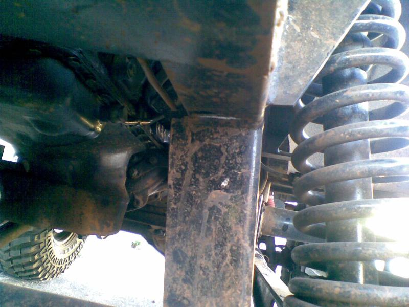

    Olá caro amigo!!
    O chassi e muito bom e bonito porem é muito fraco, o carro fica muito macio mas não pode colocar pneus grandes e nem usar o carro para trilhas o chassi é muito fragiu, quebra com facilidade, e a Cinfel não preocupa em resolver o seu problema, pois o meu chassi ja quebrou, e a um mes que cobro deles uma solução e nem sequer tenho uma resposta. Portanto meu amigo não compre o chassis pois vai gastar dinheiro atoa e passar muita raiva, como esta acontecendo com agora. A Cinfel quer vender e não da suporta o produto que ela coloca no mercado quando surgue os problemas.Chassis tubular para jeep!-25022012-001-.jpgChassis tubular para jeep!-25022012.jpg

    O chassi do jipe mesmo reforçado quebra!
    Não sei qual é o seu veículo! Mas é importante ressaltar q o chassi do jipe willys e da toyota bandeirante trabalha em conjunto com a suspensão!
    O chassi do willys e da band torcem junto com a carroceria, e na f75 e na pickup bands q carregam excessivo peso empenam com muita facilidade.
    Esse tipo de chassi oriundo do engesa, é muito fácil de empenar e quebrar. Ainda mais se for feito com material inferior ao do engesa! A suspensão do engesa fora projetada para q o chassi não torça, pq o minimo de torção acarretará em quebra! Pra veículos usados em trilha, que parece q não é o projeto da cinfel, o ideal são fazer links de suspensão q condizem com o uso em trilha! E não pra passeio ou exposições!
    Mas nem tudo é ruim, sabendo desta falha o q vale a cinfel agora é reforçar ao extremo os próximos chassis, ou fazer 2 linhas de produto, trilha ou passeio. E a vc janair, reparar e reforçar, por cima, por baixo, do lado! Na curvatura da suspensão sempre trinca não importa o chassi, ali é exercido mais força q qualquer outro ponto do chassi! Vai ter q reforçar com vontade!
    Boa sorte!

    Olá caro amigo!!
    Janair, boa noite!
    Teria como vc postar mais fotos deste chassis da Cinfel e, se possivel, uma do jipe, pois no site da cinfel e no google nao existe praticamente nada a respeito...
    Estava muito interessado neste produto, mas com estes seus comentários e estas fotos... é um preço meio alto por algo que apresenta falhas tão inúteis no projeto. Esse suporte da pan hard nao poderia ser frágil e nen ser fabricado desta maneira!
