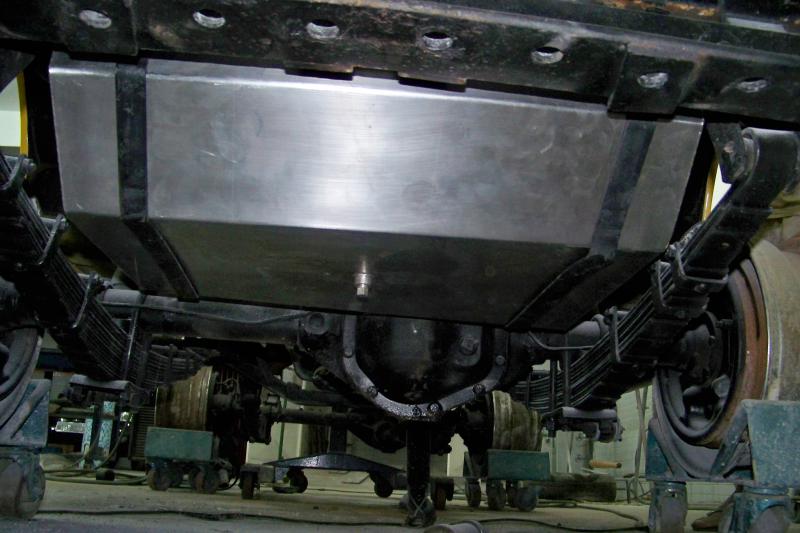

    Como prometi segue as fotos do tanque instalado!
    Miniaturas de Anexos Miniaturas de Anexos tanque na traseira-100_1596.jpg   tanque na traseira-100_1597.jpg

    Fica bom mesmo hein!! e Cadu, pra instalar eh fácil msm? Já vem com a bóia esse tanque ou tem que comprar a parte??

  • #63
    Ficou bom, e nem precisa retirar o arado...

    Citação Postado originalmente por fendrich Ver Post
    Parabéns!
    Não Precisa o encaixe é perfeito, apenas vou pedir ao mecanico para retirar o tanque e emcapar com borracha os suportes assim evita quaquel tipo de desgaste em contato com lama e areia!

    Citação Postado originalmente por cadu Ver Post
    Gostei.. e esta funcional? Ja faz tempo desde que instalou, algum problema?
    Vejo pela foto que ficou bem rente com a bola do diferencial, no meu caso o jeep esta com o eixo 10cm para traz, então eu teria que mexer no tanque e diminuir para caber com segurança.
