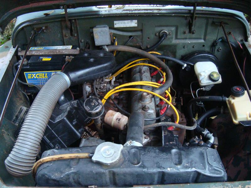

    Cangu, não tenho certeza, mas acho que precisa conseguir um virabrequim e bielas do 3000 ou Maverick, ai teu motor vira 183. Pois somente com virabrequim de maior curso, terá problema de altura do bloco. Eu só precisei trocar anel do meu motor e o anel é exatamente igual ao BF161.
    Reslima, a mangueira que ajuda a refrigerar o 5 e 6º cilindro, saiu apenas no Maverick. No motores 3000 que equiparam Rural Luxo, F85, Itamaraty, não tem essa mangueira.
    Eu tive uma F-85 com esse motor original, ele é muito bom, bastante torque, porém sempre queima junta do cabeçote entre o 5 e 6º cilindro. Usei junta especial e ainda assim queimava após uma trilha forte, no uso normal não tem problema. Utilizava um carburador 2E, mas o ideal é deixar o DFV444 ou similar, pois senti uma leve perda quando troquei para o 2E.
    Anexei uma foto do motor, pena que só tenho essa...pois depois coloquei um motor GM 151.

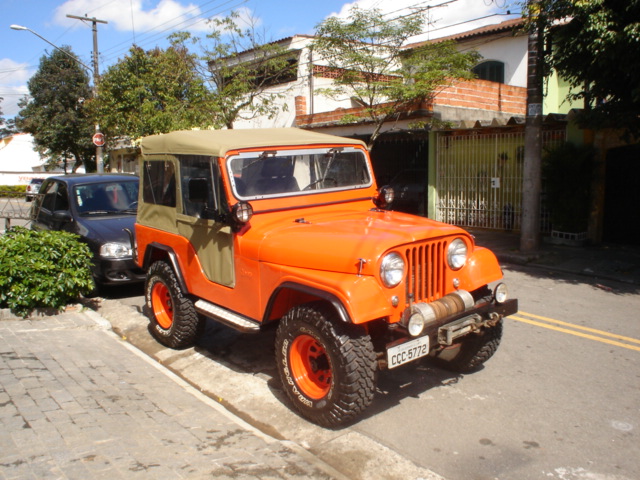

    Tive um motor 3000 que foi retirado de um Itamaraty 67, o qual tinha coletor de admissão separado do cabeçote, carburador duplo (DFV/WEBER) do opala a alcool (o motor foi convertido para esse combustivel) e ignição eletronica. O motor foi todo feito, inclusive com pistões originais que são os mesmos do 2600 pois a diferença é apenas o curso do virabrequim e também tinha aquela "gambiarra de fabrica" para refrigerar os ultimos cilindros e que não adiantou muito pois depois que fiz o motor e vendi o jeep e o atual dono acabou fritando o motor. Falando em rendimento ele ficou muito forte, um colega que tinha um jeep com motor opala 6 cilindros ficou imprecionado com o meu, segundo ele a diferença de desempenho não era muito grande. O consumo no alcool ficou na casa dos 3,5 km/litro na estrada, pois chequei a fazer uma viagem de SP à Ilha Comprida-SP e essa foi a média que naquela época o preço do alcool era a metade do da gasolina então equivalendo a 7 km/litro na gasolina que era uma média boa pela potencia que ele tinha.
    Outro detalhe foi a ignição eletronica que eu montei para ele.
    Ela foi feita a partir do distribuidor do opala 6 cilindros o qual foi montado todo o seu mecanismo na carcaça do distribuidor BOSCH do Willys e utilizando bobina do GOL MI, módulo da linha GM e cabos de velas ACCEL de 8.8mm, a unica coisa que não foi possivel a utilização do avanço à vácuo, deixei somente o centrifugo.
    Devo ter fotos do motor, se encontrar posto aquiResumindo: Tenho muitas saudades daquele jipinho............
    Abs.
    Wellington

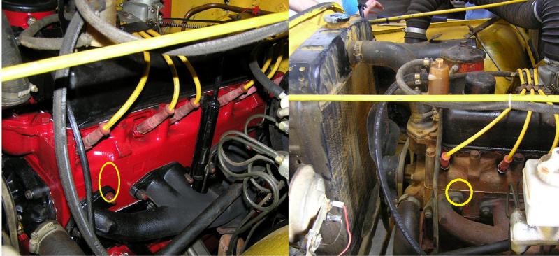

    Como já disse antes e também já dito por outras pessoas neste mesmo tópico, a altura do bloco não é a mesma. A foto abaixo tem um comparativo entre a altura do bloco do 184 e do 161.
    Tem algumas informações no link abaixo também.
    motor e motores rural e jeep willys BF-161 2600 3000 OHC 2300 ford
    Usem a pesquisa pois aqui mesmo no fórum tem muita coisa a respeito.
    Até mais.
    Renato
