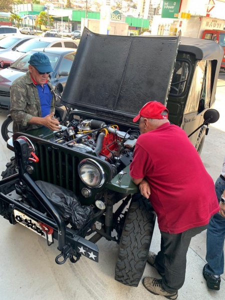

Blz, entendi. Este é o meu brinquedinho problematico, rsrs, os que estão na foto não sou eu, são amigos q estávamos resolvendo o vazamento de oleo no copo do filtro.

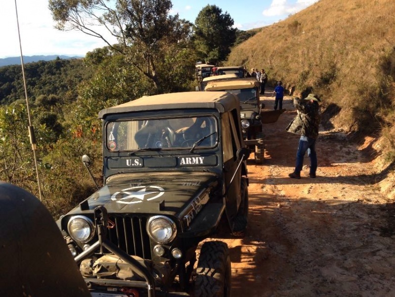

e a outra foto, é o caminho da Fé que a 5 anos fazemos somos um grupo de só jeep antigo. Temos um mecanico ele é das antigas 73 anos, otimo mas em adaptações ele nao manja e pouco pode me ajudar somente no grosso do motor mesmo. Mais ele trabalha a mais de 50 anos com jeep, trabalhou na ford/willys. destes são poucos q ainda existem.

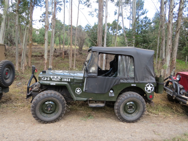

Qual medida do pneu na ultima foto ? Nesta data da foto já acontecia este problema ?
Boa tarde Amigo, Sim comprei o jeep já com estes pneus e sempre teve esta dificuldade,
Fate 7.50 r16 argentino.

O Aristides fez faz perguntas interessantes e uma me chamou a atenção :Já experimentou ,ou testou este jipp com a mangueira que conecta ao filtro de ar solta ,sem estar conectada ? Pois como é um filtro banhado à oléo pode haver alguma restrição de alimentação de ar.
Um simples palpite mas estou acreditando muito mais no tamanho dos pneus.Curioso aqui com desfecho.
No meu ex jipp também usava o 7.50 x 16 modelo argentino ,tanto ele como o Fat são excelentes no barro ,,também este problema de arrancar em subidas.De ignição normal passei para eletrônica ,melhorou em consumo,partida mas na questão de força continuou fraco para arrancar.Vendi assim.

Boa noite Sergio. Nao tentei mais acredito nao ser o problema tbm pq senao ao acelerar e se houve algum problema notaria a mangueira sanfonada se fechando
Mais obrigado pela dica.
Assim q.tiver um tempo vou testar c outro jogo de pneu para ver o ganho.

Tudo aponta para o tamanho do pneu, o bloqueio também pede mais torque.
Vamos esperar o teste!

Bom dia meu amigo, obrigado pela preocupação, fiz varias alterações q melhorou muito o desempenho do mesmo
Quanto aos pneus como são novos e gosto da aparencia acabei nao trocando mais fiz o teste antes de tudo isto com outro de media 6.50 houve um melhora mais mantive os meus 7.5 fate.
- Troquei a bobina do gol mi por uma da SPA Turbo desenvolvida para substituir a mesma. (estou utilizando ela com um resistor para nao forcar a caixa). As mesmas trabalham morninha, na antiga tinha até colocado um cooler para ajudar)
- Plainei o coletor e troquei a junta de scap.
- Apesar de novas troquei as velas da NGK pela da Bosh e abri para 0.8mm em função da nova bobina(informação obtida pelo proprio fabricante) poderia abrir até 0.9 mais não foi preciso).
- Troquei a tampa e o rotor tudo por bosh tb (a tampa estava aquela de acrilico transparente uma porcaria)
- Troquei a caixa da ignição por bosh tbm
assim o kit todo ficou da mesma marca.
- Aproveitei para limpar e lubrificar o distribuidor
- E o ponto como disse anteriormente nao tenho abertura para acertar pelo volante, ai fui acertando na mão mesmo, até o ponto de não pesar a partida ou grilhar. Agora da meia volta e o bichinho pega.
- E meu carburador que é um solex importado USA, aumentei o gicre da alta, pois o que estava sendo aumentando era da lenta e regulei a mistura.
- Troquei as mangueiras lonadas por uma q pesquisando achei que é de silicone otima por sinal da de 10 a 0 nas lonadas e naquela cristal.
e por fim usei um produto para descarbonizar camara de combustao e sede de valvulas. 1 frasco foi com 25lts de gasolina no tanque e usei 2 frascos que é para colocar direto na entrada de ar do carburador com ele em 2000rpm).
Resumindo uma grande revisão e agora os morros que tinha dificuldade para sair esta saindo de boa. Só se for muito mais muito ingrime mesmo ai para não queimar a embreagem uso a redução. mais posso afirmar que melhorou d+. e antes em subida ele perdia a força agora sobe com meio acelerador.
Percebi tbm uma força maior na pressao do ar saida pelo scap.
