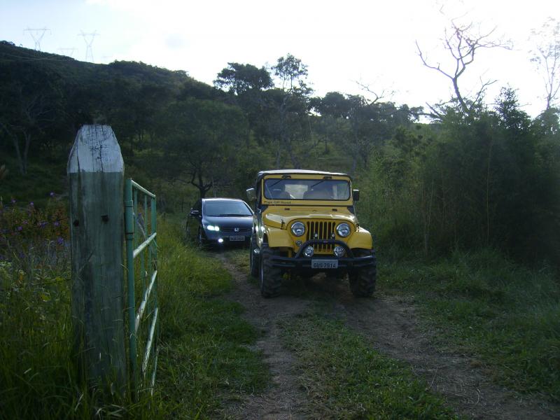

    Escapamento soltando Fedô
    desde que montei meu jeep, com tudo novo, nunca tive sucego qnto ao fedo que ele solta no escapamento...
    ele solta um fedo de fuligem/queimado, que empreguina na ropa a gente, ate no corpo..e da uma puta dor de cabeça...
    na garagem do meu predio intao, ninguem guenta fica perto..pois é tudo fechado...
    ja fiz de tudo..ja cortei ponta do escapamento pra soprar pra baixo..ja vedei a tampa traseira pra nao voltar o fedo dentro da cabine..
    mais isso nao é desculpa, é meu 4o jeep, e meus outros nao davam isso...
    preciso achar um jeito de acaba com esse fedo.
    pois meu jeep deu mto trabalho, está lindo, mais nao to tendo prazer em dirigi-lo por causa desse simples fato...
    as vezes alguem tem uma luz...

    ... qual o combustível ?

    Gasolina, Motor 6cc, Bf 161, jeep todo original...
    porem ingnicao eletronica.

    O motor não esta queimando oleo?

    se montou todo novo....quanto andou até então ? Espacamento novo fede nos primeiros dias para queimar a proteção. Pintou o coletor de escape ou o motor ? Vai da tinta tambem deve demorar um pouco para secar/queimar.
    Mas se ja andou uns 200km com ele e ainda fede a fuligem eu pensaria em regulagem de motor, mistura muito rica que deve estar deixando tudo preto por dentro do escape. Ja olhou se não tem furos no escape, perto da pedaleira....ali o gas sobe para dentro da cabine.
    sera que não colocaram oleo de diferencial no motor ? Alguma mistura malefica para ficar amis grosso e não vazar ? Ai vai feder que é o demonio !
